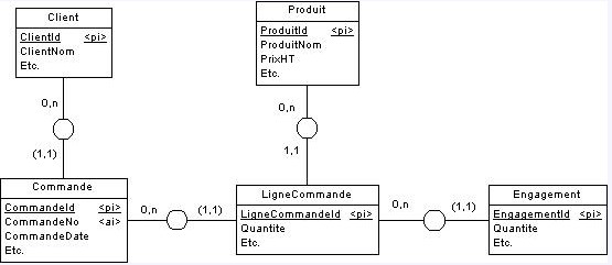

    Je joins un schéma que j’ai déjà proposé à Snoopo et consorts. Vous noterez que même l’entité-type Commande est identifiée relativement à Client. Exercice : à vous de justifier ce choix.
    En revanche, l’entité-type Client est considérée comme "indépendante". Paradoxalement, le regroupement des clients pourrait poser des problèmes de contention dans un contexte transactionnel, mais je suppose que vous avez étudié le problème de la concurrence d’accès des transactions en mise-à-jour et comprendrez cela (supposez qu’au même moment plusieurs utilisateurs créent des clients). Le phénomène de contention joue moins avec les commandes et lignes de commande, car une commande donnée est traitée (en principe) par un utilisateur unique.
    Sur ce schéma (Power AMC), vous noterez que, par exemple, l’attribut CommandeId ne figure pas comme attribut de l’entité-type LigneCommande, mais au niveau tabulaire il sera bien présent. Vous noterez aussi que LigneCommande n’est pas identifiée relativement à Produit : une ligne de commande n’est pas un composant d’un produit.
    Il est encore possible que la recherche des données Produit engendrent de l’I/O bound, c’est pourquoi ces données devront être accédées au plus une fois, le plus tard possible, lors du traitement chargé de fournir ces données. Mais là, on en arrive au prototypage des traitements et il s’agit d’une autre histoire...
    Dans le MCD présenté ci-dessus, l’entité-type Commande est identifiée relativement à Client. Cela me semble être une très bonne solution pour les grande BDD, les traitements se trouveront probablement accélérés.
    Pour des entreprises qui gèreraient assez peu de commandes (TPE...), l'identification relative ne me semble pas utile. Je pense qu'un numéro de commande "absolu" permettra de simplifier l'application l'informatique.
    Par ailleurs, j'ai une petite question. Lors de la dérivation du MCD ci-dessus, la table "Engagement" aura une clé primaire composée de l'union de 4 attributs ? C'est bien ça ?

    Avec le MCD proposé par fsmrel, et l'utilisation de l'identification relative, les requêtes SQL seront facilitées je pense.
    Par exemple, pour connaitre les engagements du client Dupont, nous aurons beaucoup moins de jointures.
    Donc je pense effectivement que la "2ème école" est plus performante.

    Je parlais donc bien du M.C.D. ci-dessus qui contient bien une entité-type "Client".
    Voici tout d'abord la requête SQL qu'il te faudrait écrire pour rechercher les engagements du client Dupont :
    SELECT DISTINCT Engagement.EngagementId, Engagement.Quantite  /* etc... */
    FROM Client JOIN Commande<div style="margin-left:40px">                ON Client.CliId = Commande.CliId
               JOIN LigneCde
                    ON Commande.CdeId = LigneCde.CdeId
               JOIN Engagement
                    ON LigneCde.LigneId = Engagement.LigneId</div>WHERE Client.ClientNom = 'Dupont' ;
    et voici celle que j'écrirai (avec l'identification relative, et si j'ai bien tout compris, la table Engagement devrait contenir une clé primaire coposée de 4 attributs, dont CliId) :
    FROM Client JOIN Engagement<div style="margin-left:40px">                ON  Client.CliId = Engagement.CliId</div>WHERE Client.ClientNom = 'Dupont' ;
    Je n'ai pas testé les requêtes, mais l'esprit y est. La deuxième solution requiert donc une seule jointure au lieu de trois.
    Voila, j'espère que ce sera plus clair. Je ne prétend pas détenir la solution, au départ j'ai posté dans ce topic pour m'assurer que j'avais bien tout compris.

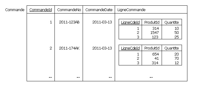

    Exemple (écran de saisie) :
    (que son auteur me pardonne mais j’ai récupéré cette image, dans un vieux support de cours sur Merise datant des années quatre-vingts et je ne sais plus de quel ouvrage il s’agit...)

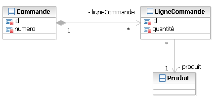

    Maintenant, si j’adopte l’approche UML, j’utiliserai une relation de composition, à l’instar de la vôtre pour représenter la nature des liens de la commande et de ses lignes :

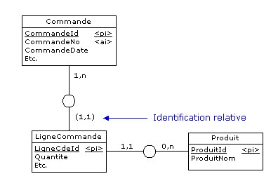

    Si j’utilise Merise (variante Power AMC) la représentation sera la suivante, en notant la présence de l’identifiant alternatif {CommandeNo} pour l’entité-type Commande et en observant encore que l’identification relative vaut ici relation de composition (Power AMC traduit du reste le MCD ci-dessous en un diagramme de classes identique au vôtre) :

    OK mais en termes d'évolutivité, c'est moyen, il faut être certain qu'un Engagement ne concerne vraiment qu'un Client et puis les raccourcis ça veut dire que l'on "brise" l'encapsulation et le "métier" qu'il y a "entre".
    S'il y a des concepts "entre" 2 autres concepts, la navigation métier, tout au moins en transactionnel se fait souvent de proche en proche, sans sauter d'étapes. Avec les clés multiples, un concept en profondeur, disons 3 ou 4, doit connaitre le concept initial : ici l'Engagement ou tout au moins le code qui va chercher l'engagement doit connaitre le client; ce qui n'est pas forcément très correct dans la mesure où il y a 2 concepts entre Client et Engagement.
