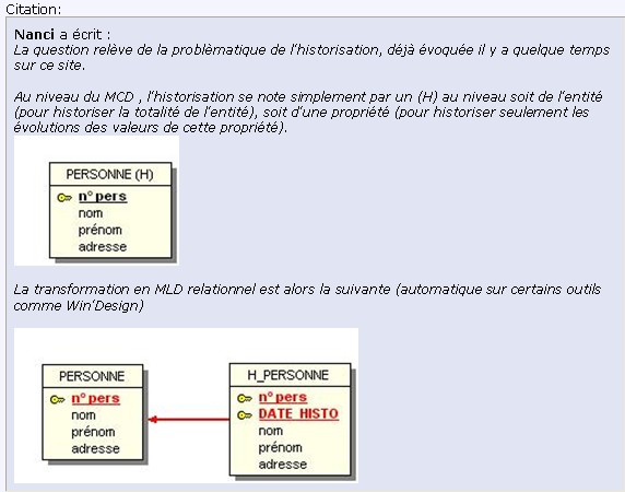

    Dans une autre discussion je suis tombé sur ce schéma de Nanci :
    Citation Envoyé par Nanci
    La question relève de la problèmatique de l'historisation, déjà évoquée il y a quelque temps sur ce site.
    Au niveau du MCD , l'historisation se note simplement par un (H) au niveau soit de l'entité (pour historiser la totalité de l'entité), soit d'une propriété (pour historiser seulement les évolutions des valeurs de cette propriété).
    La transformation en MLD relationnel est alors la suivante (automatique sur certains outils comme Win'Design)
    Je me demandais comment il serait possible de modéliser l'historisation non seulement de l'entité comme ci-dessus mais aussi sa relation avec une autre et la table résultant de l'association ( c'est à dire l'historisation de tout le schéma ci-joint ).

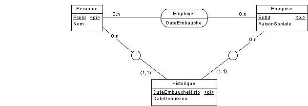

    Bonjour Fayred,
    Je n’ai pas eu d’écho à la réponse que je vous avais faite concernant votre message "planning, dates et horaires"...

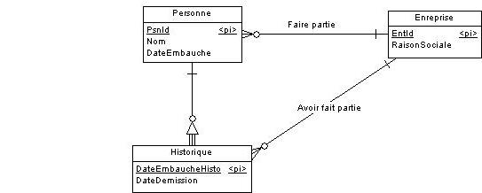

    Bref. Concernant l’historisation des relations, les principes sont les suivants si l’on fait référence au Modèle Relationnel de Données :
    Supposons que vous ayez une table Personne et une table Entreprise, avec les règles suivantes :
    Une entreprise emploie de 0 à N personnes.
    Une personne est employée dans une et une seule entreprise.
    Si l’on ne tient pas compte de l’aspect temporel des choses, les tables sont les suivantes (clés primaires soulignées, clés étrangères en italiques) :
    Entreprise (EntId, RaisonSociale, ...)
    Personne (PsnId, Nom, DateEmbauche, EntId, ...)

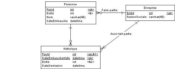

    Si l’on tient à conserver la trace du passage de la personne p dans des entreprises successives, on doit mettre en œuvre une table à cet effet :
    Historique (PsnId, Nom, DateEmbaucheHisto, DateDemission, EntId)
    D’où le MLD :

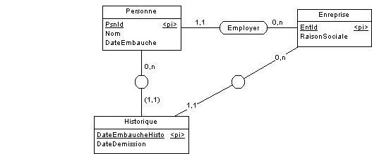

    Et le MCD au format entité/relation :
    Ou au format Merise (PowerAMC, je n’ai pas Win’Design) :

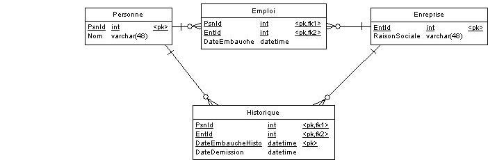

    Si la personne peut être employée simultanément dans plusieurs entreprises, les tables sont à aménager. Le MLD devient le suivant :

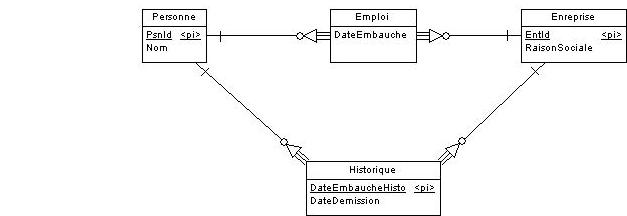

    et le MCD au format entité/relation :
    ou au format Merise (toujours PowerAMC) :
    Pour simplifier les manipulations, le Modèle Relationnel de Données suggère d’utiliser le type Intervalle (qui comporte un début et une fin) plutôt que le type Date pour l’exercice ci-dessus.
    Il y a d’autres façons de procéder, maintenant à vous de voir si ce qui précède vous convient.
