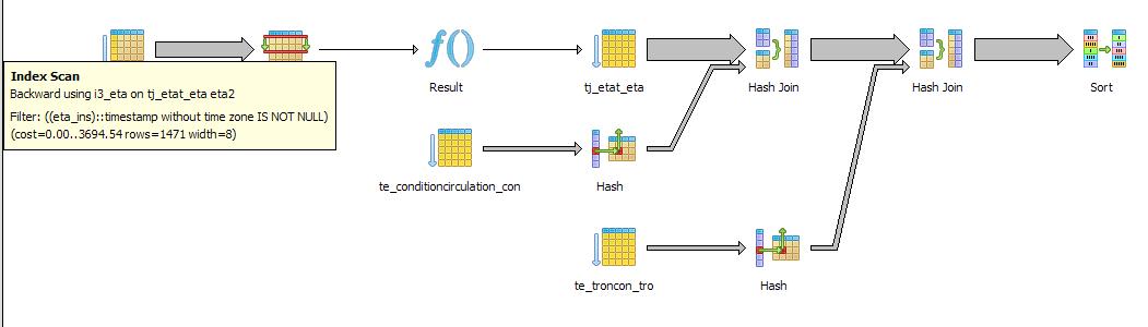

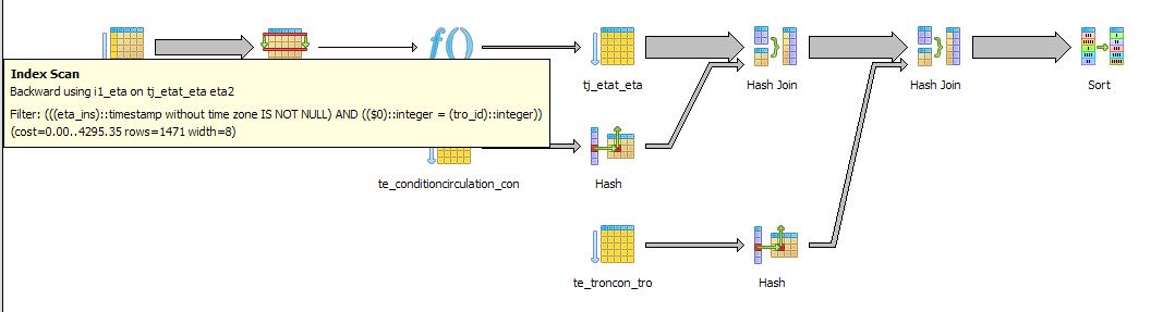

    Au fait, histoire de montrer le plan d'exécution de la requête corrélée de e al1_24
    Je vous joins les trois captures d'écran du plan d'exécution.
    (Capture de gauche) Ce plan (utilisant i1_eta) a été élaboré par pgsql quand il n'y avait que l'index i1_eta (eta_ins)
    (Capture au centre) Ce plan (utilisant i1_eta) a été élaboré par pgsql quand il y avait les index i1_eta (eta_ins) et i3_eta(eta_ins,tro_id)
    (Capture de droite) Ce plan a été élaboré par pgsql quand il y avait les index i1_eta (eta_ins) , i2_eta(tro_id,eta_ins). Que i3_eta(eta_ins,tro_id) soit présent ou non, cela ne change rien au plan.
    Je rappelle ma question Pourquoi PGSQL choisit-il i2_eta (alors que je pensais que la première colonne d'un index devait-être celle qui était la plus discriminante, bref celle qui a le plus de valeurs distinctes)

    Avatar de al1_24

    Il n'y a pas que l'existence des index qui compte pour le choix de l'index par l'optimiseur mais aussi, et surtout, les statistiques de répartition des valeurs dans ces index... qui doivent être à jour !

    Citation Envoyé par al1_24
    C'est justement ce qui me turlupine !
    Nous avons les index i1_eta, i2_eta et i3_eta.
    Vu la répartition des valeurs, j'aurai pensé qu'il aurait pris i3_eta.
    Mais bon de toute façon selon moi, sur le point suivant rien ne change :
    Moralité : Le mieux est de charger les bases de données de tests avec autant de données que la base de production. Dans les plans de tests, il faut prévoir tous les cas et tester "chaque requête possible" puis filtrer les trop longues requêtes pour les optimiser une à une...
