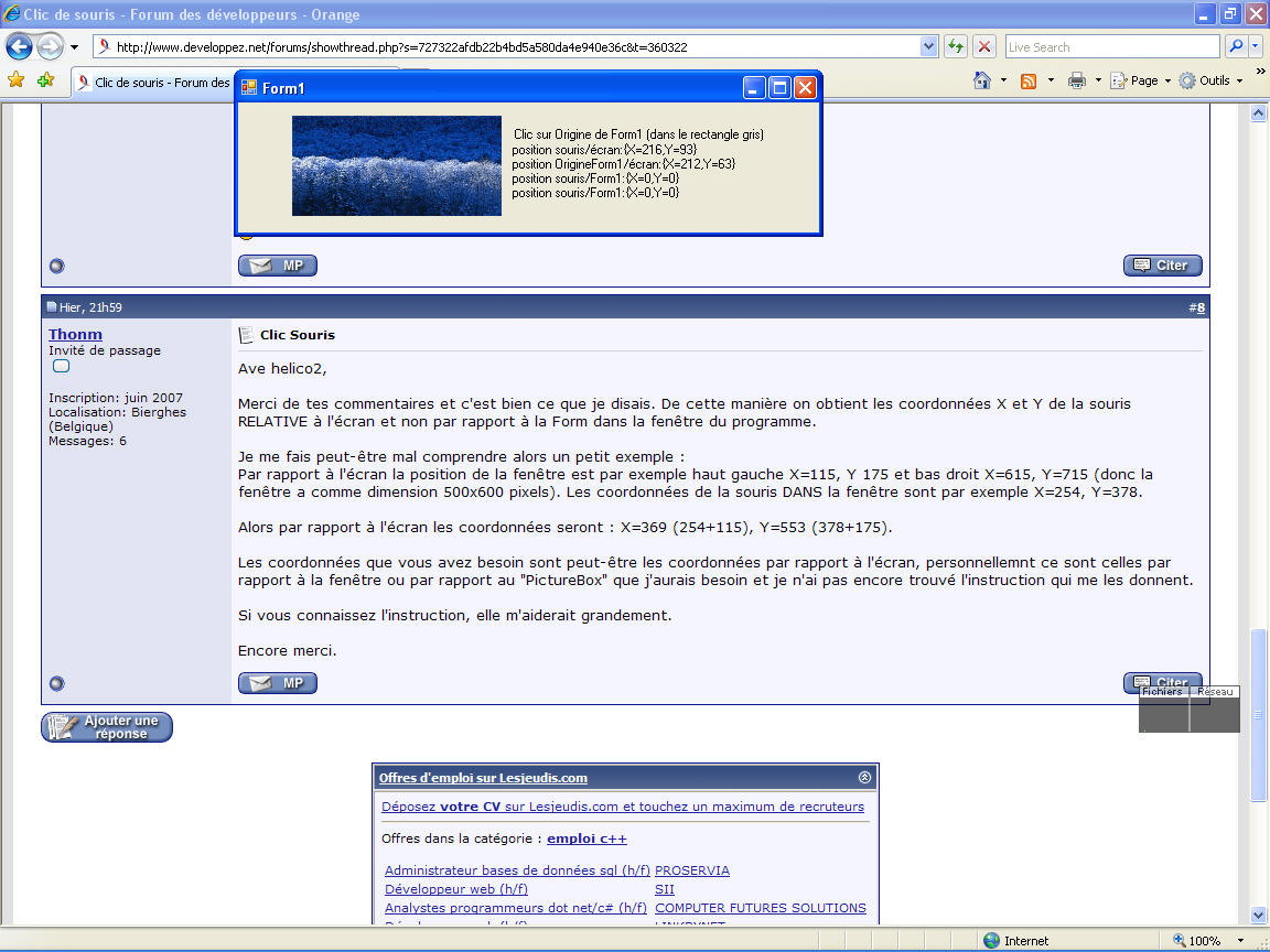

    Ave helico2,
    Merci de tes commentaires et c'est bien ce que je disais. De cette manière on obtient les coordonnées X et Y de la souris RELATIVE à l'écran et non par rapport à la Form dans la fenêtre du programme.
    Je me fais peut-être mal comprendre alors un petit exemple :
    Par rapport à l'écran la position de la fenêtre est par exemple haut gauche X=115, Y 175 et bas droit X=615, Y=715 (donc la fenêtre a comme dimension 500x600 pixels). Les coordonnées de la souris DANS la fenêtre sont par exemple X=254, Y=378.
    Alors par rapport à l'écran les coordonnées seront : X=369 (254+115), Y=553 (378+175).
    Les coordonnées que vous avez besoin sont peut-être les coordonnées par rapport à l'écran, personnellemnt ce sont celles par rapport à la fenêtre ou par rapport au "PictureBox" que j'aurais besoin et je n'ai pas encore trouvé l'instruction qui me les donnent.
    Si vous connaissez l'instruction, elle m'aiderait grandement.
    Encore merci.

    Voici un test, en espérant que tu trouve ton code. Ci-joints 2 images du test de coordonées souris:
