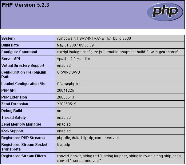

    Et au début de mon phpinfo():
    Nom : php.JPG
Affichages : 111
Taille : 64,7 Ko
    J'ai egalement copié le php.ini dans c:\windows (on sait jamais ...)
    mais ca ne marche toujours pas. Et quand j'essaye de lancer phpMyAdmin, il me dit:
    phpMyAdmin - Erreur
    PHP ne peut charger l'extension mysql,
    veuillez v鲩fier votre configuration de PHP - Documentation
    Je sais pas quoi faire !

    Citation Envoyé par bigltnt
    A éviter !!!
    Pas d'extension mysql/mysqli dans le phpinfo ? Les librairies mysql (libmysql.dll de souvenir) sont-elles accessibles via la variable d'environnement PATH ? Avez-vous des messages d'erreur plus précis notamment dans le journal d'erreur d'Apache (error.log) ?

    Ok merci julp, mais je pense avoir trouvé. Sinon juste pour répondre le PATH était bon, et les logs il n'y avait rien comme Apache/PHP s'écrasait comme une grosse m... devant un simple phpinfo();
    Cependant, voici ce que j'ai vu:
    Php5 VS Apache2
    Evidement j'avais les deux
    Et vraiment, si je peux conseiller des gens dans le même cas que moi, essayez pas de patcher, vous aller perdre du temps pour un résultat très probablement nul (mon cas).
    En reprenant Apache 2.0, ca marche sans problème.
