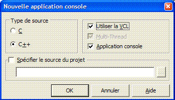

    bonjour
    tu dois créer une application console avec l'option utilisation de la VCL
    cordialement

    Ok merci, mais comment fait-on ca svp

    comme ceci
    cordialement

    Merci beaucoup
