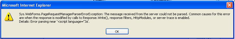

    J’ai travaillé avec asp.net/c#, j’ai utilisé AJAX Extensions : dans UPDATEPANEL j’ai une bouton qui me permet d’enregistrer les données au niveau de la BDD jusqu’à ici tout va bien. Le problème quand je veux afficher un message de confirmation (que les données sont bien enregistrées) ,là il m’affiche un message d’erreur.
    J’ai utilisé :
    Response.Write("<script language=\"JavaScript\" type=\"text/javascript\">alert(\"la saisie est réusie, Merci.\") ;</script>");
    Rq : le même code marche bien si je n’utilse pas UPDATEPANEL.
    Merci d’avance.

    Avec AJAX, dans un UpdatePanel, les messages de confirmation en JScript ne fonctionne pas. Pour cela, utilise un composant AJAX, tu as deux, qui réalise la même fonction que ton message de confirmation mais je ne me rapel plus le nom.

    ConfirmButton, ModalPopup de l'AJAX Control ToolKit.
