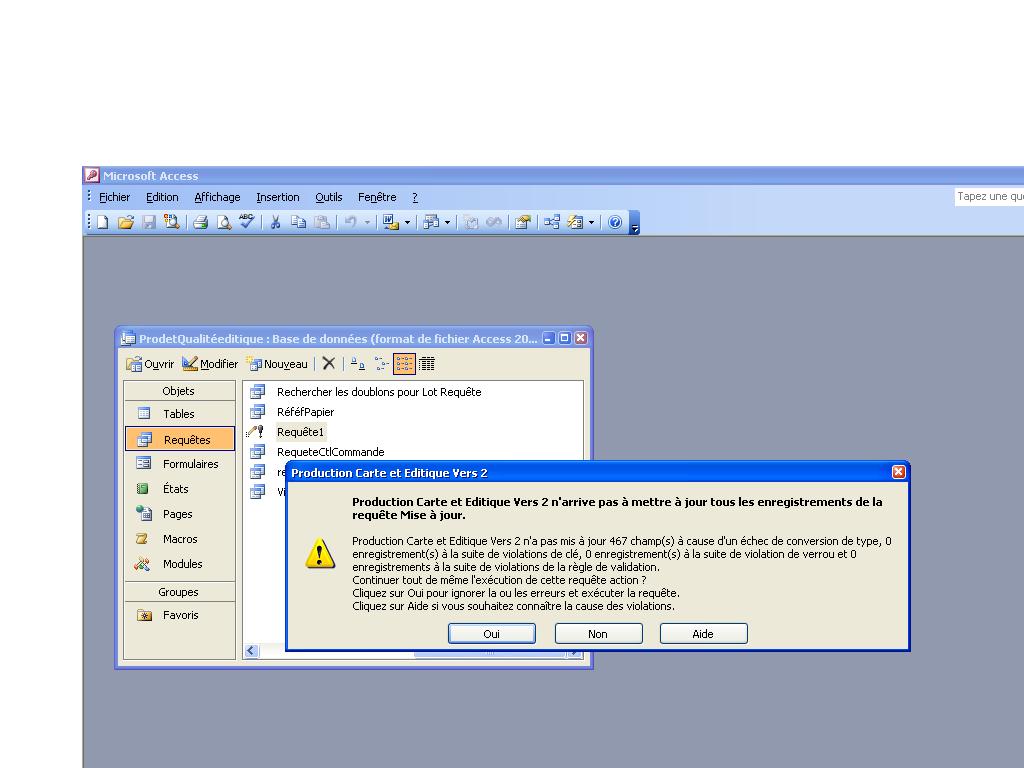

    Voila j'ai donc repris ta formule je l'ai mis dans la section mise à jour de la requête sur le champ Nbre Minutes que je veux convertir
    l'instruction SQL donne :
    Code sql : Sélectionner tout - Visualiser dans une fenêtre à part
    UPDATE Réalisation SET Réalisation.[Nbre Minutes] = TimeSerial(Int([Nbre Minutes]/60),[Nbre Minutes]-(Int([Nbre Minutes]/60)*60),0);
    [Nbre Minute] est le champ que je veux convertir, il est déja renseigné par les Minutes (ex : 90) pour 1h30
    Je clique sur la requête est ça me donne regarde la pièce jointe.
    Le résultat donne des 0 dans le champ Nbre Minutes de la table Réalisation.

    Bien matinal..... !
    Bonjour ,
    Je pense que le problème est que tu fais appel au champ dans lequel tu effectues la modification (risque de boucle)
    Je te propose :
    1. Faire une copie de sauvegarde de ta table
    2. Ouvrir ta table et créer un nouveau champ "MonNouveauChamp" (format Date).
    3. Tu modifiess ta requête mise à jour avec la formule :
    UPDATE Réalisation SET Réalisation.[MonNouveauChamp] = TimeSerial(Int([Nbre Minutes]/60),[Nbre Minutes]-(Int([Nbre Minutes]/60)*60),0);
    4. Une fois la table mise à jour avec ta requête, tu l'ouvres à nouveau en mode création, tu renommes ton nouveau champ avec le nom de l'ancien et tu effaces l'ancien et
    5. Tu me donnes des news
    Septembre 2006
    227
    Inscription : Septembre 2006
    Messages : 227
    Ok merci beaucoup ça marche.
