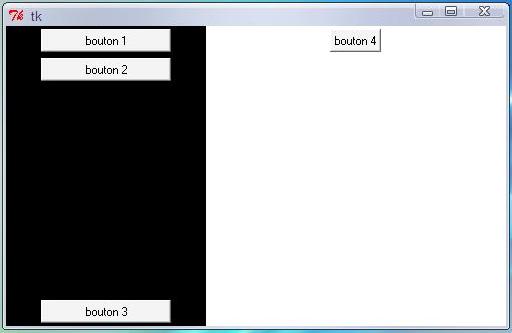

    re,
    ci joint un code qui permet d'obtenir a peu prés ce que tu veux.
    a toi de compléter pour obtenir ce que tu veux réellement.
    il faut bien voir que tu obtiendra le résultat que tu veux en utilisant plusieur conteneur, les uns dans les autres.
    redondant, mais c'est possible.
    import Tkinter as tk
    root=tk.Tk()
    frame1=tk.Frame(root,bg='black',width=200,height=300)
    frame1.pack(side='left')
    frame1.pack_propagate(0)
    frame2=tk.Frame(root,bg='white',width=300,height=300)
    frame2.pack(side='right')
    frame2.pack_propagate(0)
    frame3=tk.Frame(frame1,bg='black')
    frame3.pack(side='top')
    frame4=tk.Frame(frame1,bg='black')
    frame4.pack(side='top')
    frame5=tk.Frame(frame1,bg='black')
    frame5.pack(side='bottom')
    tk.Button(frame3,text='bouton 1',width=20).pack(padx=3,pady=3)
    tk.Button(frame4,text='bouton 2',width=20).pack(padx=3,pady=3)
    tk.Button(frame5,text='bouton 3',width=20).pack(padx=3,pady=3)
    tk.Button(frame2,text='bouton 4').pack(padx=3,pady=3)
    root.mainloop()
