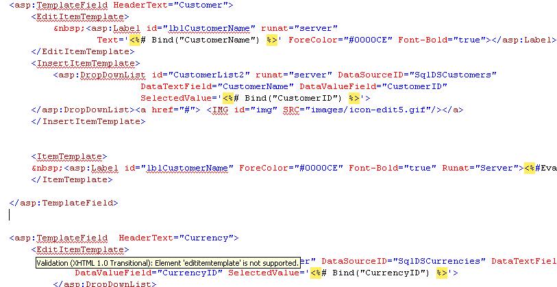

    J'ai un gros soucis avec mes pages en mode "Source".
    J'ai une erreur qui s'affiche me disant que mes element ne sont pas reconnus.
    or je travaille essentiellement en mode "source" et pafrois je perds l'intelisense sur mes pages...
    J'ai egalement des problèemes pour switcher en mode design parfois.. voilà à quoi peuvent ressembler mes pages...
    l'entete ressemble à ça :
    <%@ Page Language="VB" MasterPageFile="~/Timesheet/MasterPage.master" AutoEventWireup="false" CodeFile="RecruitementProjects.aspx.vb" Inherits="Timesheet_RecruitementProjects" title="Untitled Page" %>
    <%@ Register Assembly="AjaxControlToolkit" Namespace="AjaxControlToolkit" TagPrefix="cc2" %>
    <%@ Reference Control="~/Timesheet/UserControls/TBdateselector.ascx" %>
    <%@ Register TagPrefix="DateControls" TagName="TBDateSelector" src="~/Timesheet/UserControls/TBdateselector.ascx" %>
    <%@ Register Assembly="Flan.Controls" Namespace="Flan.Controls" TagPrefix="cc3" %>
    et après j'ai des errers comme ceci.. (voir image jointe)
    Avez-vous une idée comme resoudre le problème? sachant que j'ai ce problème sur toutes les pages.. sans exception... et que mes pages fonctionnent bien quand j'exécute sur iis..

    Compilé et recompilé x fois.. mais le problème demeure tjs...
    cependant j'ai pu passer en mode design en fermant et rouvrant mais j'ai tjs le message d'erreur me disant que mes element ne sont pas reconnus...
