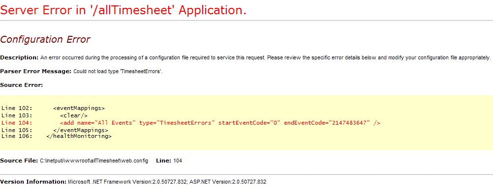

    salut,
    J'ai mis en place une HealthMonitor personnalisé pour pouvoir loger tout pleins de choses dans mon appli..
    Lorsque je teste en mode débug avec casini, tout va bien pas d erreur
    mais lorsque je tappe en local http://localhost/allTimesheet/Timesheet/
    J'ai cette grosse erreur...
    Est-ce qu'il s'agit d'une erreur de paramètrage de IIS ou d'autre chose???
    Merci bcp

    T'as bien mis la DLL dans ton /bin?

    ce n'est pas une DLL ,
    je crée une classe qui hérite de System.Web.Management.WebErrorEvent
    Ma classe se trouve dans le dossier App_Code...

    Ok, alors je pense que ta classe n'est pas compilée "à temps". La compilation des classes dans App_Code arrive après le "parsage" du Web.config il me semble.
    Donc tu dois compiler toi meme la classe en ligne de commande et mettre la dll dans le /bin

    ça m'est déjà arrivé de faire cela chez moi, ça ne pose aucun problème..
    mais au boulot ça me bug et je ne sais pas pourquoi.
    Et puis quand je lance avec VS 2005 via Casisini ça marche bien. aucune erreur...

    Dans une de mes docs, j'ai un truc sur la création d'un evt personnalisé avec une classe qui hérite de System.Web.Management.
    Voilà ce qui est écrit:
    En principe, Visual Studio vous informe dans une boîte de message qu’il serait plus judicieux de placer votre classe dans le dossier App_Code (il se trouve que non dans notre cas, mais rien n’empêche d’apprécier ce bon conseil pour plus tard)
    Ajoutez un nouveau dossier appelé Sources à votre application : faites un clic droit sur la racine du projet web -> Ajoutez un dossier -> Dossier normal.
    Pourquoi ce nouveau dossier ? Pourquoi ne pas utiliser le dossier App_Code pour stocker la classe de l’évènement et profiter de l’auto-compilation d’ASP.NET 2.0 ?
    Tout simplement parce que votre classe ne serait pas compilée suffisamment tôt dans le processus de génération de l’application pour que le fichier web.config qui va référencer votre évènement et l’enregistrer auprès d’ASP.NET 2.0, ait le temps de reconnaître le type dont il s’agit.
    Rien de bien grave donc…Vous allez compiler vous-même la classe de l’évènement et déposer la dll résultante dans le dossier Bin de votre projet.
