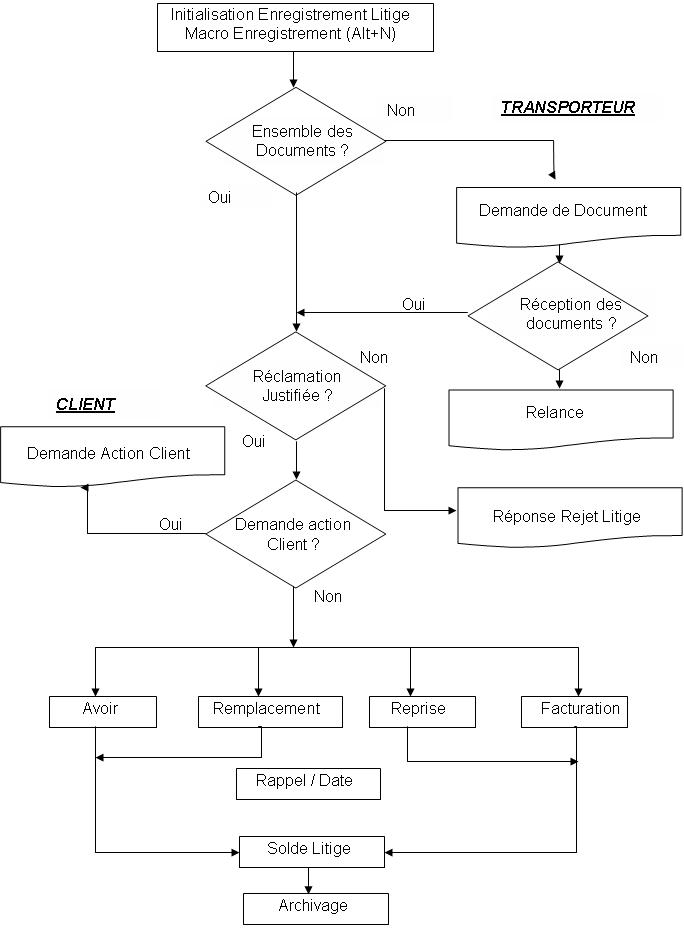

    je suis actuellement sur un projet visant à gérer les SAV via un base MySQL interfacée par Open Office ...
    A l'époque ou j'avais l'ancienne version permettant de gérer tout çà (en VBA sous excel) le responsable SAV avait réalisé ce schéma résumant le suivi d'un litige (ressemblant sensiblement au suivi d'un sav) ... voici donc ce schéma :
    http://astuces.diablo2.free.fr/SuiviLitige.JPG
    l'iddée serait de faire les requetes (de recherche, d'ajout et de modification via calc) et de faire l'édition automatique des documents via base (publipostage : requete + etat)
