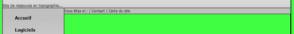

    Problème lorsque je charge ma page sur IE6 un "trou" apparait, alors que sous les deux autres navigateurs il n'y a rien. (voir ci dessous).
    On ne voit pas sur la capture IE6, mais la partie grise en dessous du "trou" contient la ligne "Vous êtes ici...", qui est bizarrement beaucoup plus haute que sous FF
    Sous firefox :
    Sous IE6
    Quelqu'un aurait y une piste pour résoudre ce problème ?

    <table width="950" border="1" cellpadding="3" cellspacing="3">
    <tr>
       <td style="background-color:#F00" colspan="2">
       <img src="./images/site/logo2.gif" alt="" title="logo" width="500" height="100" border="0" /><br>
       Site de ressouces en topographie...
       </td>
    </tr>
    <tr>
       <td class="fondGauche" rowspan="2" valign="top" style="background-color:#0F0">
       MENU
       </td>
       <td  class="cadreinfo" style="background-color:#00F">
       Vous êtes ici : | Contact | Carte du site
       </td>
    </tr>
    <tr>
       <td class="contenu" style="background-color:#00F">
          EDITORIAL.PHP
       </td>
    </tr>
    <tr>
       <td class="pieddepage" colspan="2" style="background-color:#0FF">
       PIEDDEPAGE.PHP
       </td>
    </tr>
    </table>
    Voilà ce que c'est les problèmes de mise en forme des tables!

    En fait si j'ai bien compris en regardant le code c'était simplment une fusion de ligne qui n'allait pas (rowspan=2 au lieu de 3).
    Et aussi un </tr><tr> de trop! (c'est lui sui provoquait le défaut)
