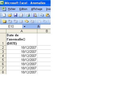

    Merci de ton aide mais je comprend pas trop :
    Tu utilise avec un nombre de caractère alors que l'unité est un nombre de point, de plus la police est proportionnelle et chaque caractère n'as pas la même longueur.
    Voici un exemple (voir les fichier en pièce jointe)
    Je part d'une feuille vide et j'affecte un libellé dans une cellule :
    Worksheets(1).Cells(1, 1) = "Date de l'anomalie"
    J'ai la situation "Etape_1"
    J'ajuste la largeur de colonne :
    Worksheets(1).Columns(1).AutoFit
    J'obtiens la situation "Etape 2"
    J'ajoute le retour à la ligne et "(Date)" :
    Worksheets(1).Cells(1, 1) = Worksheets(1).Cells(1, 1).Value & vbNewLine & "(DATE)"
    J'obtiens la situation "Etape 3"
    L'option "Retourner à la ligne automatiquement" s'est coché par la dernière action et j'ai un retour à la ligne supplémentaire sur le premier contenu (avant l'ajout) qui tenais pourtant dans la largeur puisque c'étais ajusté.
    Je cherche en fait à obtenir la situation "Etape_4" que j'ai obtenu à la main en partant de la situation Etape_2, j'ai fait Alt+Entrée puis j'ai ajouté "(DATE)"
    Remarque, dans la situation Etape_4 que j'ai obtenu par Alt+Entrée, il n'y à pas de carré qui représente le retour à la ligne, contrairement à Etape_3
    Je demande pas l'argent du beurre, juste la crémière

    Arf, la solution était toute bète , en fait j'ai pas besoin de caractère spéciaux, je me suis pris la tête pour rien
    Je remplace :
    par
    Worksheets(1).Cells(1, 1) = Worksheets(1).Cells(1, 1).Value & " (DATE)"
    Worksheets(1).Cells(1, 1).WrapText = True
    Et ca marche impécable
