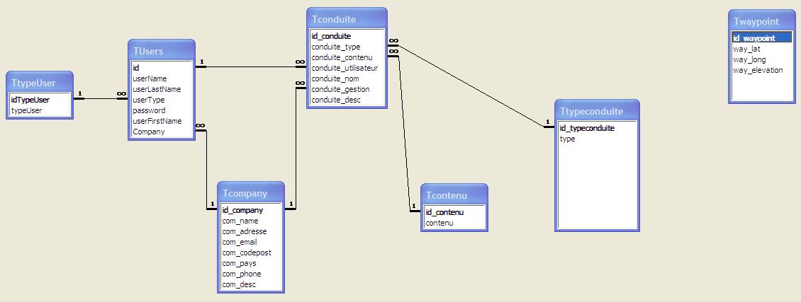

    Voilà je situe d'abord un petit peu le projet sinon je peux pas vous demander de comprendre ce que je vous veux
    Le projet consiste à stocker en BD (Access pour l'occasion) des conduites de tout types (égouts, eau, gaz, électricité etc.) aérienne ou enterrées et de les localiser au moyen de waypoints (coordonnées GPS en WGS84 pour ceux à qui ça dit quelque chose).
    Le but de la chose: que les utilisateurs "lambda" puisse consulter la BD afin de localiser des conduites permettant soit de savoir comment gérer d'éventuels incidents (je pense ici à des services de secours essentiellement) soit d'éviter de bourrer de dedans avec une pelleteuse . Voilà pour l'essentiel.
    Résumé de pourquoi de l'existence de chaque table:
    Tusers: Stocke les utilisateurs ayant droit d'accès à la BD
    Ttypeuser: type d'utilisateur (admin, util avec pouvoir, util 'simple')
    TCompany: société ou administration ayant en charge la gestion de la conduite
    Tconduite: Les conduites et différentes propriétés
    Tcontenu: Type de contenu (électricité, egout, gaz, eau...)
    Ttypeconduite: Aérienne, enterrée ou mixte
    Twaypoint: coordonnées d'un point déterminant (avec d'autres point) le trajet de la conduite)
    Je me pose trois questions point de vue conception de la BD:
    1/ Le schéma tel que je l'ai fait jusqu'ici contient-il des âneries éventuelles?
    2/ Je ne sais pas trop si je dois considérer qu'un waypoint peut être utilisé pour localiser plusieurs conduites ou non. Si c'est le cas, j'ai une relation n:n dont je me passerais volontier (ça n'étonnera personne je suppose). Si un waypoint ne sert que pour une conduite, il suffit d'un 1:n entre conduite et waypoint.
    3/ Certaines caractéristiques d'une conduite dépende... de ce qu'elle conduit Genre s'il s'agit d'électricité (ampérage, tension...) s'il s'agit de gaz/eau (débit, pression ...). Ou stocker ces renseignements? Dans la table Tconduite ou dans une sous-table?
    Voilà je pense avoir tout dit et j'espère aussi que c'est compréhensible
    EDIT: Petit problème avec le fichier attaché, je résoud ça dès que possible...
    EDIT2: Problème résolu, trompé de fichier

    Le document que tu nous présente est un MLD. As tu réalisé le MCD au préalale (chose indispensable selon moi) ?
    Pour le soucis des conduites qui conduisent des choses qui font que les propriétés diffèrent (ouh... la phrase...) : recherche du côté de l'héritage
    Octobre 2005
    116
    Inscription : Octobre 2005
    Messages : 116
    Tu as raison j'aurais dû commencer par le commencement...
    Voilà ce que j'ai fait avec Powerdesigner, il manque quelques champs mais l'important y est.
    Edit: j'ai oublié une entité mais celle-là je ne sais pas du tout comment gérer ça: je m'explique. Une conduite, qu'elle quelle soit, passe par plusieurs endroits localisés (=waypoints). Je ne sais pas trop comment faire, en effet, ils s'agiraient plutôt d'une liste de waypoints. Il est clair que la conduite suit dans l'ordre une série de coordonnées GPS, dans le désordre, on imagine vite le résultat
    Je ne sais pas du tout comment explrimer ça dans un modèle conceptuel.

    [Faux]Tes cardinalités sont inversées.[Faux]
    Pour les Waypoints :
    Conduite
    champs_que_tu_veux
    WayPoint
    champs_que_tu_veux
    Passe_par
    id_WP | id_conduite | ordre
    L'ordre te permet de passer tes waypoint... dans l'ordre

    Citation Envoyé par hed62 Voir le message
    Ah là je ne comprends pas trop.. il me semble que cela correspond pourtant au tuto de SQLPro ici: [URL="http://sql.developpez.com/modelisation/merise/?page=sommaire"]Tuto Merise.
    Donc d'après toi je devrais écrire:
    Utilisateur ----0,n ----Appartient----1,1---- Société
    Dans ce cas-là on lit donc le nom de l'entité, l'asssociation la cardinalité à droite de l'association puis l'entité de droite. Je trouve ça plus logique en effet mais j'avais pas compris qu'il fallait écrire dans ce sens là
    Conduite
    champs_que_tu_veux
    WayPoint
    champs_que_tu_veux
    Passe_par
    Zut je redoutais cette réponse, je déteste gérer un relation n:n quand je code

    [Complètement faux : tout l'inverse]
    C'est exactement cela.
    Utilisateur --1---------*-- Société
    Serait correct en UML.
    [/tout faux]
    Rien ne t'empèche de coder un "helper" qui te permet de récupérer un objet Conduite contenant la collection ordonnée des waypoint.

    Merci pour ta confirmation rapide !
    Au fait PowerDesinger/PowerAMC me donne une erreur dans le modèle disant de verifier s'il y a un lien de relation ou d'association pour Conduite Eau, Conduite Gaz et Conduite Electricité.
    L'héritage ne suffit pas? Il faut explicitement créer une association?

    Citation Envoyé par thibouille
    Dans le formalisme Merise la cardinalité est associée à la patte entre l'entité et à l'association. Elle indique le nbre de fois à laquelle l'entité participe à la relation. ([HS]C'est la seule façon d'être clair avec les assoc. n-aires[/HS])
    Ici Salarié n'apparait qu'une fois ds la relation. Société apparait 1 fois par salarié.
    ie : 1 salarie est employé par 1 société. 1 société emploie 1 ou plusieurs salariés.
    TABLE Societe
       id                   number(6)                        not null,
       constraint pk_societe primary key (id)
    TABLE employe
       soc_id               number(6)                        not null,
       constraint pk_employe primary key (id),
       constraint societe foreign key (soc_id)        references societe (id)
    UML a repris le formalisme de CHEN.
    Il se lit de gauche à droite la classe source est en relation avec x classe(s) cible(s).
    public class Salarié
        private Société société;
        Salarié ()
    public class Société
        private Salarié salariés [];
        Société ()
