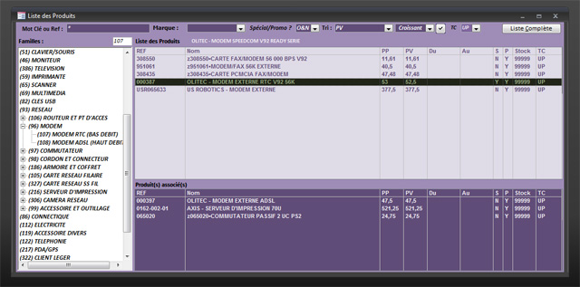

    J'ai un formulaire avec un control nommé [L_Fam_1] qui doit afficher la liste des familles de produits avec arborescence.

    Comment faire pour afficher le résultat dans ma zone de liste ?
    Je vous met un exemple de ce que je veux avoir en image.
    Merci beaucoup pour votre aide

    Merci à tous pour votre aide, grâce à vous j'ai appris à mettre en place un treeview et le résultat est plus que satisfaisant en ce qui me concerne
