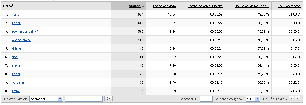

    Merci par avance pour vos conseils et l'aide que vous pourrez m'apporter.
    Mon problème n'est pas, au premier abord, complexe en soit mais j'ai un peu de mal du fait de mes connaissances basiques en CSS.
    Merci d'ouvrir l'image ci-jointe afin de voir le tableau que j'aimerais reproduire en CSS.
    En gros j'aimerais reproduire un tableau de 6 colonnes, et d'une dizaines de ligne avec la première et la dernière ligne grisé en background puis une ligne sur deux blanche et l'autre gris clair pour une lecture plus aisée.
    L'autre problèmatique que je me pose est la suivante : Comment faire pour que tout une colone soit mise en valeur par un background plus foncé comme c'est le cas sur l'image ci-jointe pour la colonne "Visites" ?
    On m'a dit que l'on pouvais faire heriter des classes et utiliser des TH au lieu des TR...
    Si vous pouviez me donner un petit exemple de tableau dans ce style la, j'apprécierais !
    Encore merci pour avoir pris le temps de me lire,
    Alexandre

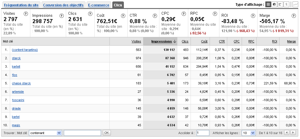

    Merci pour ta réponse et ton début d'aide mais tes changements altèrent la design du tableau.
    Regarde les deux captures Gif que je joint. Sur ton exemple, les lignes sont doubles à certains endroits...
    - la premiere est ta version avec tes optimisations
    - la seconde est ma version sans optimisations
    - la troisieme est le resultat final souhaité (cf question plus bas)
    Peut-être n'a tu pas fait attention car tu devais partir... ou alors je me suis mal exprimé !
    Peut-etre que si tu as un peu de temps tout à l'heure tu pourras me donner d'autre indications.
    D'autant plus que j'ai une autre problèmatique que je vais essayer de t'expliquer, et qui va compliquer encore plus le CSS si je ne peux pas l'optimiser !
    En gros je voudrais ajouter une ligne au dessus de ce tableau (je pense que se sera un autre tableau se sera plus simple) afin de reproduire la ligne avec un height assez élevé que tu peux voir en image. (- la troisieme est le resultat final souhaité)
    La problèmatique reste la même pour cette ligne, à savoir :
    - avoir des lignes claires sur le coté droit et une sur le coté tout à fait à gauche
    - ne pas en mettre en bas afin de garder la ligne plus foncé du premier tableau
    - ne pas en mettre en haut pour avoir un autre tableau au dessus avec une ligne plus foncé...
    Je ne sais pas si je suis très clair mais l'image parle d'elle meme...
    Merci pour toutes les précisions que tu pourras m'apporter !
