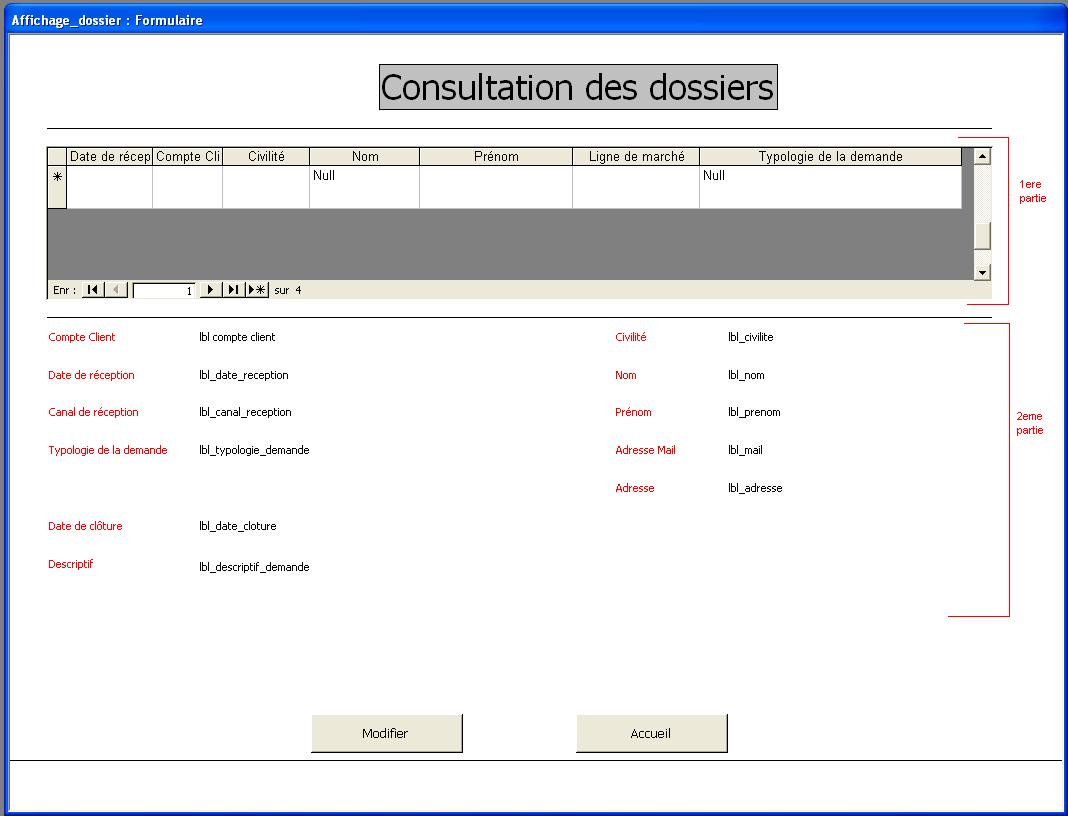

    Oui, mais je dirai plutot que la 1ere partie (le sous etat) appartient au formulaire et que la 2eme partie, c'est les champs que je veux mettre à jour.
    J'ai mis un screenshot de mon formulaire en pièce jointe.
    http://www.developpez.net/forums/att...1&d=1207841247

    Ne pourrais tu pas remplacer ton sous form par une zone de liste?
