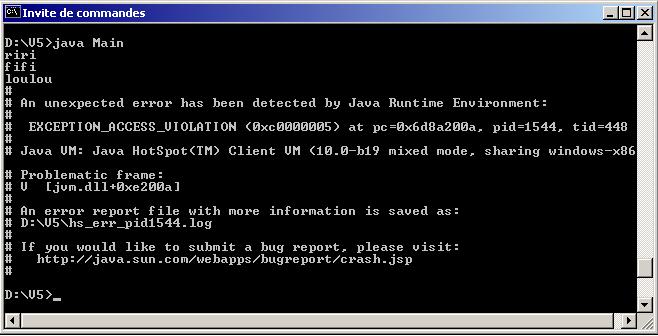

    Avec le code "dans cet état", çà compile sans problème, mais quand je lance mon appli java :
    Les lignes de codes en commentaires sont des essais fais "à taton" pour tenter de faire avancer le schmilblick...

    Mon problème reste entier, avec cette version du code :
    char* c1 = "toto";
    	char* c2 = "titi";
    	jobject jo;
    	//jstring c1 = (*env)->NewStringUTF(env,"titi");
    	//jstring c2 = (*env)->NewStringUTF(env,"toto");
    	jobjectArray res = (jobjectArray)(*env)->NewObjectArray(env,2,jo,NULL);
    	(*env)->SetObjectArrayElement(env,res,0,(jobject)c1);
    	(*env)->SetObjectArrayElement(env,res,1,(jobject)c2);
    	return res;
    j'ai les mêmes symptomes, çà compile mais çà plante de la même façon avec toujours ce message qui fait peur :"EXCEPTION_ACCESS_VIOLATION..."
