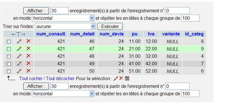

    mais maintenant il me reste d'afficher les prix à coté de leur articles voici une image de mes prix dans ma base .
    j'ai le id de caque article et leur prix
    avez vous de idées
    aider moi s'il vous plais

    salut
    j'ai trouvé une solution j'ai mis le resultat d ma requete dans deux tableau qui contiennent le pu et tva et je les afficher
