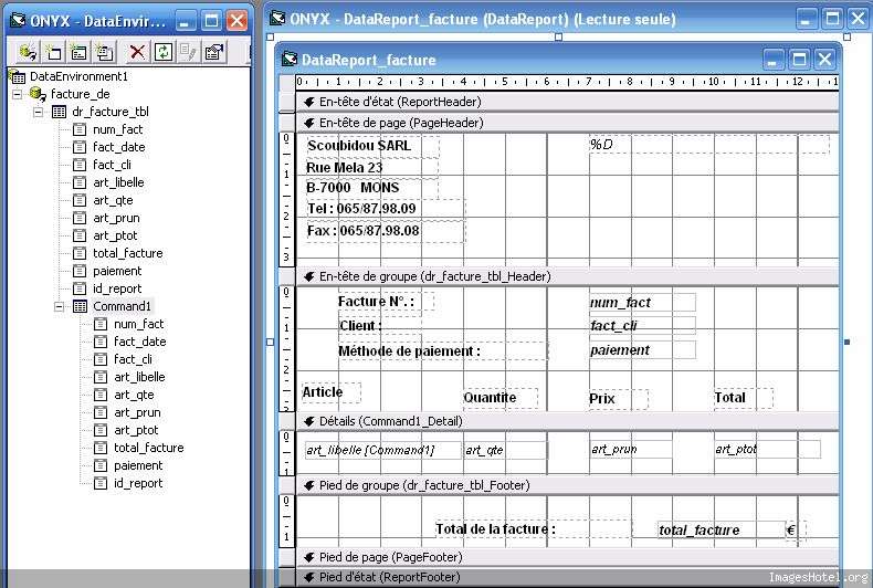

    Voila j'ai un petit soucis avec l'utilisation de datareport.
    J'ai créé un logiciel servant de caisse enregistreuse+gestion de stock .
    Je dois donc à la fin d'un scan des articles du client imprimer une facture.
    J'utilise pour faire celà le datareport et dataenvironnement suivant :
    Ce que je voudrai obtenir, c'est avoir :
    1. en entête d'état : juste le mot "facture"
    2. en entête de page : le numero de la facture, la date de la facture, le client ainsi que les titres des colonnes relatives aux articles vendus
    3. en détails : les informations relatives aux différents articles correspondants aux colonnes
    4. en bas de page : le total de la facture.

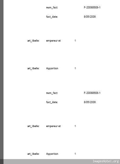

    Malheureusement, lorsque je fait mes essais, tant que je ne place que les titres des colonnes et les champs data correspondant tout se passe bien. Par contre des que je rajoute les champs numéros de facture, date de la facture et client, rien ne va plus car lors de l'exécution du code, l'impression se répète un nombre de fois correspondant au nombre de ces champs rajouté dans la zone 2.
    exemple avec 2 champs rajouté et on voit que c'est répété 2x
    Cela a l'air logique car la partie en groupe est répétée aussi mais je voudrais alors savoir comment faire ce que je veux, que ma facture apres impression ressemble au modèle du datareport ?
    J'ai essaye de rajoute une entête et pied de groupe mais j'obtiens le même résultat...
    Une idée ?
    Merci beaucoup
    Cédric

    Oui, ce serait peut-être plus facile de te répondre si les images jointes n'étaient pas en NOT FOUND

    Voila les images sont revenues
    Si quelqu'un a une solution ?
