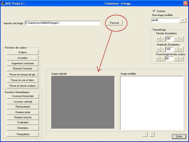

    Salut je travail sur un projet de traitement d'image avec MFC.
    j'ai fais un boutton "Parcourir" avec la méthode CFileDialog, j'ai réussi à récupérer le chemin de l'image.
    Mon probleme mnt est j'arrive pas à l'afficher dans une Listebox !!!!!
    merci pour votre aide

    non l'image , je veux afficher l'image dans la listebox

    voici la fonction du bouton parcourir:
    void CPictureDlg::OnParcourir()
    	// TODO: Add your control notification handler code here
    CString Chem;
    int lc,li;
    UpdateData(TRUE);
        //UpdateData(TRUE);
    	CFileDialog fdlg(TRUE);
    	fdlg.DoModal();
     	Chem=(fdlg.GetPathName());
    //	SetWindowText(fdlg.GetFileName());
    NomImage=fdlg.GetFileName();
    lc=strlen(Chem);
    li=strlen(NomImage);
    lc=lc-li;
    Chem.Delete(lc,li);
        Chemin=Chem;
        AfxMessageBox(Chemin);
    	AfxMessageBox(NomImage);
        FlagAffiche=FALSE;
    	m_Controle=TRUE;
     if (TypeImage==TYPE_BITMAP)
    {  DrawImage(0,ID_IMAGE,Chemin,NomImage,0,1);
    //	TraitementImageBITMAP(Chemin,NomImageModifiee,17,NULL);
    	else
    	{DrawImage(0,ID_IMAGE,Chemin,NomImage,1,1);
    	//	TraitementImageJPEG(Chemin,NomImageModifiee,22,NULL);
    //	strcpy(Attribut,"jpg");
    //	GetWindowText(Chemin);
    UpdateData(FALSE);
    //AfxMessageBox(TypeImage);
    je suis perdu

    Membre confirmé Avatar de stephdim
    Août 2007
    462
    Inscription : Août 2007
    Messages : 462
    Points : 521
    521
    d'après l'image postée, je dirais qu'on a plutot affaire à un controle static ...
    si c'est un static et que tu as un HBITMAP, suffit de jouer avec les messages STM_SETIMAGE et cie ...

    Citation Envoyé par King_T Voir le message
    vu l'image que je n'ai pas vérifiée effectivement, d'où l'importance de décrire son problème correctement !
