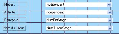

    Quelques champs prennent désormais les bonnes valeurs (les 20 textbox concernant les horaires (lundi matin, lundi après midi ...)
    Le champs ProfSuivi1Stage et ProfSuivi2Stage (Profs qui suivent le stage), qui sont des listes déroulantes, se remplit aussi. Mais les liste déroulante Nom entreprise et Nom du tuteur de stage ne se remplissent pas.
    NumEntStage.Value = rs!NumEntStage
    NumTuteurStage.Value = rs!NumTuteurStage
    En pièce jointe la présentation de mes listes déroulantes. Je vous les met en pièce jointe car ce formulaire à 2 fonctions :
    - Ajouter une nouveau stage
    - Modifier le stage d'un élève
    J'ai besoin de métier & activité pour trouver une entreprise pour l'ajout d'un nouveau stage, mais je n'en ai pas besoin pour la modification...
    La liste déroulante nom entreprise ne se remplit peut être pas automatiquement à cause de celà ...

    Tout d'abord si tu n'as pas besoin des deux listes déroulantes métier et activité rend les invisibles lors d'une modification (des champs inutiles lors d'une saisie sont de trop )
    De plus je ne vois pas vraiment ce que tu veux faire, tu essayes de remplir une liste déroulante avec une seule valeur venant de ton recordset. Si tu souhaites afficher seulement une valeur une textbox est plus approprié je pense
    Enfin après c'est surement moi qui n'ai pas bien compris ce que tu veux faire

    Le nom du tuteur s'affiche maintenant mais en double cliquant sur la liste modifiable ! Par contre le nom de l'entreprise ne s'affiche pas !
