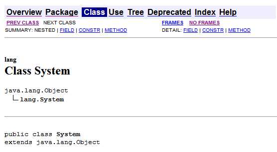

    Je cherche à faire de la javadoc sur des classes qui n'héritent pas de java.lang.Object.
    En réalité, il n'y a pas vraiment de code derrière ces classes, le but étant uniquement de faire de la documentation de type javadoc simplement.
    J'ai donc fait des entêtes de classes et de méthodes, pour générer la doc qui va bien.
    Cependant, ma javadoc indique pour chaque classe un héritage en provenance de java.lang.Object (cf image jointe)
    Je cherche à supprimer cet héritage visible dans la doc.
    Je pensais qu'en faisant un script javadoc.xml contenant un exclude <exclude name="java.lang.Object"/>, cela pourrait fonctionner.
    Mais rien n'y fait.
    Est ce que quelqu'un aurait une solution à ce problème ?

    Même s'il n'est pas spécifié, l'héritage de java.lang.Object existe bel et bien !!!
    Je ne pense pas que tu puisses le rendre invisible dans la javadoc ...

    En réalité, les classes décrites dans la documentation ne sont pas du java.
    C'est un subset du langage java, pour lequel certaines modifications de la grammaire ont été nécessaires.
    Les vrais classes n'héritent donc réellement pas de java.lang.Object, mais le squelette si.
    La javadoc me semblait une bonne solution pour décrire ce langage, proche du java.
    Est ce qu'il y aurait une autre méthode pour faire de la documentation (type javadoc ou proche équivalent), sans créer le squelette de classe java héritant de java.lang.Object ?
