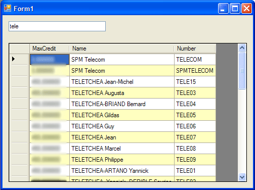

    Je découvre les possibilités de requêtes offertes par Link To SQL.
    J’ai essayé le petit code suivant sur une base Sage Ligne 100 :
    Private Sub TextBox1_Validating(ByVal sender As Object, ByVal e As System.ComponentModel.CancelEventArgs) Handles TextBox1.Validating
            Dim Db As New SageDataContext
            Db.DeferredLoadingEnabled = False
            Dim Elements = From Customers In Db.F_COMPTET _
                          Select Number = Customers.CT_Num, Name = Customers.CT_Intitule, MaxCredit = Customers.CT_Encours _
                          Where (Name.Contains(TextBox1.Text))
            DataGridView1.DataSource = Elements
         End Sub
    Sage étant ma classe LinkToSql contenant entre autres la base « F_COMPTET ».
    La propriété AutoGenerateColumns est à « True ».
    Le résultat est correct dans l’objet Elements, mais les en-têtes de colonnes sont affichées par ordre alphabétique "MaxCredit, Name, Number" plutôt que dans l’ordre de sélection "Number, Name, MaxCredit".
    Quelqu’un aurait-il une idée pour corriger ce problème, sans créer les colonnes dans le designer ou par code ?

    Ca ressemble fort à un tri alphanumerique automatique dans elements.
    Je pense que la meilleure solution, et si tu connais le nom des colonnes, c'est de faire la modification manuellement dans ton dgv apres appel.

    Merci Danyel,
    J'ai trouvé la propriété Index dans la collection Columns du Datagridview, mais elle est "ReadOnly" .
    Connaîtrais-tu la propriété adéquate?

    Merci Danyel,
    La propriété DisplayIndex fait mon bonheur.
            With DataGridView1.Columns
                .Item("Number").DisplayIndex = 0
                .Item("Name").DisplayIndex = 1
                .Item("MaxCredit").DisplayIndex = 2
            End With
    Si je n'utilise pas la commande Select et que je retourne toutes les colonnes, elles apparaissent dans l'ordre établi par la base, mais pas par ordre alphabétique :

    Je pense que le fait de demander sans critere retourne sans modifier quoi que ce soit, au contraire du select qui effectue une recherche et doit automatiquement trier.
