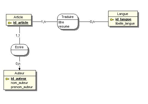

    Pour gérer la traduction des articles je te propose une solution je pense plus élégante (ci joint).
    Pour les sources, je ne comprend pas le but.
    Tu dois établir une liste de sources qui ont été nécessaire a la réfaction d'un article c'est ça ?

    ca fait longtemps que g pas fait d'MCD, ca te derange de me donner plutot un MLD qui se rapproche le plus a la conception des bdd???
    en parlant de MCD, celui que tu m'as donne tt a l'heure pour les articles, il est un peu faux:
    un article peut avoir plusieurs traduction mais une traduction n'engendre pas un resume ds la langue traduit.
    c'est a dire :
    - 'titre_en' et 'titre_fr' sont TOUJOURS remplis quelque soit la langue de l'article
    - 'titre' de la table 'articles_lies' est rempli si la traduction est ds une autre langue que 'fr' et 'en'
    - 'resume_en' et 'resume_fr' sont pas obligatoirement remplis, et s'il sont remplis, c'est UNIQUEMENT en 'en' et 'fr'
    j'espere avoir ete claire!!

    Citation Envoyé par redah75 Voir le message
    Il n'y a pas mieux qu'un MCD pour la conception, au passage au MLD énormément d'information disparaissent.
    en parlant de MCD, celui que tu m'as donne tt a l'heure pour les articles, il est un peu faut:
    c'est a dire :
    Oui vu comme ça .
    C'est difficile de s'approprier un domaine de gestion donc je ne fait que des supposition sensé te montrer des voies possible de résolution de ton problème, après c'est vrai, qu'on peut se tromper
