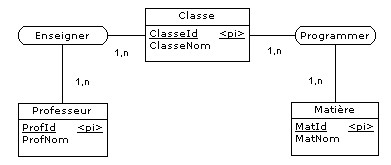

    Au niveau conceptuel, on construit le MCD à partir des règles de gestion des données convenues entre la maîtrise d’ouvrage et la maîtrise d’œuvre. Ces règles sont consignées dans un dossier de conception générale (puis détaillée). Au fur et à mesure que l’on construit le MCD, ces règles sont complétées, corrigées (problème de l’ambiguïté de la langue), voire infirmées (contradictions, obsolescence, etc.)
    Prenons l’exemple du lycée DVP (lequel, entre nous soit dit, n’a rien à envier au lycée Papillon).
    Supposons que les règles de gestion soient les suivantes :
    (RG01) Un professeur enseigne au moins une matière ;
    (RG02) Une matière est enseignée par au moins un professeur ;
    (RG03) Une matière est programmée pour au moins une classe ;
    (RG04) Une classe a au programme au moins une matière ;
    En toute logique, le MCD est le suivant, car aucune règle de gestion ne définit les liens éventuels entre les professeurs et les matières.
    Autrement dit, un professeur peut enseigner n’importe quelle matière au programme d’une classe dont il a la charge.

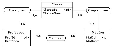

    Si le concepteur a des doutes sur la pertinence des règles en l’état, il en fera part et, soit on lui confirmera que les règles ci-dessus sont valides et suffisantes, soit on définira une nouvelle règle :
    (RG05) Un professeur enseigne à ses classes seulement certaines matières au programme de ces classes ;
    Le MCD devient alors le suivant :
    (Il est d’usage d’utiliser un verbe pour nommer une association-type, alors j’en ai inventé un...)
    Vous conviendrez que les deux MCD ci-dessus traduisent des situations fort différentes.

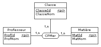

    Maintenant, supposons qu’il y ait contre-ordre et que la maîtrise d’ouvrage énonce les règles suivantes, qui annulent la règle RG05 :
    (RG06) Un professeur maîtrise au moins une matière ;
    (RG07) Une matière est maîtrisée par au moins un professeur ;
    (RG08) Si un professeur maitrise une matière au programme d’une classe dans laquelle il enseigne, alors il enseigne cette matière dans cette classe ;
    En conséquence, le MCD devient le suivant :
    Moralité :
    Être très prudent en ce qui concerne les associations-types ternaires ! Les règles de gestion de données doivent être précises et complètes. Sinon, gare aux conséquences au niveau des tables qui seront dérivées.
