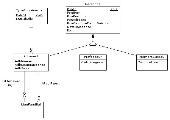

    Voici mon problème: je souhaite réaliser une base de données pour un club de karaté, dont je suis le président, pour faciliter sa gestion.
    J'ai fait un dictionnaire de données à partir de plusieurs documents Word et Excel avec lesquels j'ai essayé d'en tirer les variables, mais je pense qu'il comporte quelques erreurs.
    Je vous joins également le graphe des dépendances fonctionnelles que je n'ai pas réussi à terminer.
    Je pense que vous vous focalisez trop sur ce graphe global qui devient beaucoup trop copieux, ce qui dissuade la relecture. Je vous conseille de produire un MCD et de construire des graphes associés à chaque entité-type ou association-type : vous n’aurez pas à tout embrasser d’un coup, mais chaque graphe isolément.
    Quant à l’élaboration du MCD, vous pourriez factoriser les données de même type en utilisant le procédé de généralisation :
    Un adhérent, un professeur, un membre du bureau ont en commun pas mal d’attributs (nom, prénom, adresse, téléphone, etc.) : vous pouvez en faire un surtype.
    Les propriétés spécifiques font alors l’objet de sous-types. Exemple :
    Bon courage, et bravo pour la qualité du recueil des données.

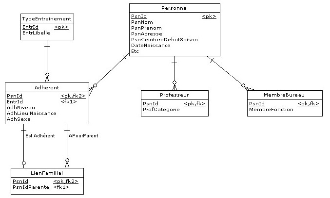

    Bonsoir Petitrenardo,
    Pour commencer, je vous propose l’ébauche suivante de MCD (outil Power AMC) :

    un adhérent peut choisir de pratiquer du karaté ou de la self ou les 2
    On définit une entité-type TypeEntrainement qui donnera lieu par la suite à une table dont les lignes prendront les valeurs "karate", "self", "karate + self".
    Ainsi vous pourrez connecter un adhérent sur ce qu’il aura choisi.

    Concernant les cotisations :
    D'après ce qui précède, vous connaissez le type d’entraînement de l’adhérent. Pour calculer son âge, vous vous basez sur sa date de naissance (attribut DateNaissance). Même chose pour son profil : adulte, ado, enfant.
    L’entité-type associative LienFamilial vous permet de connecter un adhérent (rôle Est Adhérent) à un autre adhérent (rôle APourParent).
    Pour les dépendances fonctionnelles, on visualise le MLD dérivé du MCD :
    Si un adhérent est rattaché à un autre adhérent, sachant que la valeur de l’atribut PsnId (Adherent) est égale à celle de l’attribut PsnId (LienFamilial), on sait retrouver le parent de rattachement :
    {PsnId} → {PsnIdParente}
    Le lien APourParent permettant de remonter à PsnId (parente). On obtient la DF :
    {PsnIdParente} → {PsnId}
    mais la valeur de PsnId est évidemment celle du parent alors qu'avant il s'agissait d'un enfant ou (d'un compagnon...)
    Tout ceci est un peu compliqué, c’est pourquoi je ne vous conseille pas l’approche analytique (c'est-à-dire la mise en évidence des dépendances fonctionnelles), mais une approche synthétique, consistant à produire un MCD dans lequel les entités-types et leurs associations sont représentées.

    S’agissant du MLD : pouvez vous m’indiquer ce que signifie « pk », « fk », « fk2 » ?
    Comme je vous l’ai précisé, j’ai utilisé l’outil Power AMC et pour lui :
    "pk" est l’abréviation de "primary key", à traduire par clé primaire. La clé primaire est à la table ce que l’identifiant est à l’entité-type.
    Ainsi, l’attribut PsnId de la table Personne, compose à lui seul la clé primaire de cette table.
    De la même façon, l’attribut PsnId de la table Adherent, compose à lui seul la clé primaire de cette table.
    "fk" est l’abréviation de "foreign key", à traduire par clé étrangère. Le but de la manœuvre est de définir une contrainte selon laquelle les valeurs prises par les attributs de certaines tables doivent aussi être des valeurs prises par les attributs homologues dans d’autres tables.
    Par exemple, supposons qu’il existe dans la table Personne la ligne suivante :
    <314, Petitrenardo, ...>
    où 314 est la valeur de l’attribut PsnId et "Petitrenardo" la valeur de l’attribut PsnNom.
    Si Petitrenardo est un adhérent, alors la table Adherent comportera une ligne
    <314, ...>
    où 314 est la valeur de l’attribut PsnId pour cette ligne dans cette table. Non seulement cette valeur 314 est unique dans cet attribut de cette table (contrainte de clé primaire), mais encore doit-elle exister dans la table référencée, à savoir Personne (contrainte de clé étrangère).
    De la même façon, si Petitrenardo a choisi le type d’entraînement 17, la ligne ci-dessus ressemblera à ceci :
    <314, 17, ...>
    mais ceci ne sera possible que si 17 est une valeur de clé primaire de la table TypeEntrainement.
    Vous aurez remarqué que la table Adherent comporte plus d’une clé étrangère : Power AMC les différencie par un mickey ad-hoc : fk1, fk2, etc.
    Concernant la table LienFamilial :
    Supposons que Petitrenardo soit le fils de Grandgoupil, tous deux adhérents. La table Personne ressemble par exemple à ceci :
    <182, Grandgoupil, ...>
    La table Adherent ressemble à ceci :
    <182, 14, ...>
    <314, 17, ...>
    Et la table LienFamilial :
    <314, 182>
    pour les attributs respectifs PsnId, PsnIdParente : là encore, on a deux clés étrangères contraignant à ce que les valeurs soient cohérentes par rapport à celles des valeurs prises par la clé primaire de la table Adherent.
    Citation Envoyé par Petitrenardo Voir le message
    Est-ce qu’il correspond (linéairement)
    Je ne sais pas ce que vous entendez par "linéairement", mais si on remplace cet adverbe par "tabulairement" (vision des choses sous forme de table), je réponds affirmativement. (en supposant au passage que le symbole "#" dans "Entrid#" soit l’équivalent du mickey "fk").
    Est ce que le MCD répond à ça:
    Un prof peut être adhérent ou non
    Un prof peut être Membre du Bureau
    Un adhérent peut être membre du bureau.
    Une pers peut être à la fois prof, adhérent et Membre du bureau.
    Oui.
    Mais il est recommandé que les sous-types soient exclusifs. Par exemple, Si le surtype s’appelle FigurePlane et les sous-types Polygone et Ellipse, on a tout bon. Le problème peut être d’ordre philosophique, mais pour le cas qui nous intéresse, il est plutôt relatif à la façon de manipuler les objets.
    Ainsi, en produisant une vue PsnAdherent (jointure des tables Personne et Adherent) l’utilisateur voit la structure suivante :
    {PsnId, PsnNom, PsnPhoto, ..., AdhLieuNais, AdhNbAnneesPratique, AdhDernierClubFrequente} sans se douter que sous le capot, ces attributs sont ventilés dans des tables distinctes. L’utilisateur voit l’adhérent comme un tout.
    Même chose si l’on produit une table PsnProfesseur :
    {PsnId, PsnNom, PsnPhoto, ..., Prof1reAnnee, ProfCategorie}. L’utilisateur voit le professeur comme un tout.
    Il faut réfléchir maintenant, à savoir si ces vues suffisent pour traiter le cas du professeur qui est adhérent ou s’il faut une vue nouvelle, qui soit la jointure des deux précédentes :
    {PsnId, PsnNom, PsnPhoto, ..., AdhLieuNais, AdhNbAnneesPratique, AdhDernierClubFrequente, , Prof1reAnnee, ProfCategorie}.

    Je pensais pouvoir exprimer "que toutes les personnes peuvent avoir une ceinture ou non mais si la personne est membre ou prof, elle ne possède plus de barrettes (car adulte)". Mais bon, cela va commencer à devenir une usine à gaz si je m'attarde sur des détails comme celui là.
    Mais bon, j'ai quand même lié Barrette et Ceinture à personne.

    Je joins une ébauche de MLD réalisée avec Workbench.
    Bon courage...

    quelle est la différence entre les liens (entre les entités) en tirêts ceux en trait plein?
    Cela est justement précisé dans l’aide.
    Les traits pleins correspondent à une identification relative et les traits avec des tirets correspondent à une simple référence. Je m’explique :
    Dans les rapports entre deux entités, soit ces entités sont autonomes, soit l’une est plus faible et n’est jamais qu’une propriété de l’autre. Considérez par exemple les entités-types CoursType et CoursHoraire : la seconde est une propriété (multivaluée) de la première : la suppression effective d’une instance CoursType entraîne la disparition de ses instances CoursHoraire. Ce rapport de dépendance se traduit par l’indentification relative de CoursHoraire : la clé de CoursType étant composée des attributs EntrId, ProfilId et NiveauId, la clé de CoursHoraire est composée des mêmes attributs, plus l’attribut CoursHoraireId, lequel permet de décliner les différents horaires pour un cours type donné. Le mickey proposé par Workbench pour symboliser l'identification de CoursHoraire relativement à CoursType est alors le trait continu (x:n Identifying relationship).
    Considérez maintenant les entités-types CoursType et Adherent : la seconde n’est en aucune façon une propriété de la première. La suppression d’une instance CoursType est interdite tant qu’un adhérent y fait référence, c'est-à-dire tant qu’on n’a pas associé les adhérents à d’autres types cours. Vous observerez que la clé de l’entité-type Adherent est uniquement composée de l’attribut PsnId. Les attributs EntrId, ProfilId et NiveauId (accompagnés d’un losange rougeâtre) ne sont présents que pour former une clé étrangère, c'est-à-dire garantir l’intégrité référentielle, selon laquelle il existe toujours un type de cours pour chaque adhérent. Le mickey proposé par Workbench pour lier CoursType et Adherent est alors le trait discontinu (x:n Non identifying relationship).

    Considérez le bout de MCD merisien suivant :
    Les choses se lisent ainsi :
    — Une instance de CoursType participe de 0 à n fois à l’association-type InscrireAdherent.
    — Une instance de Adherent participe au moins et au plus une fois à l’association-type InscrireAdherent.
    Considérons que votre lecture du graphique suive un parcours allant de la gauche vers la droite. Votre œil détecte d’abord l’entité-type CoursType, puis en suivant le fil, ne s’arrête qu’à la détection d’un objet-type, en l’occurrence l’association-type, InscrireAdherent. La lecture marque alors une pause et vous pouvez en rester là, selon que vous éprouvez ou non le besoin d’aller voir ce qu’il y a de l’autre côté du mur. Quoi qu’il en soit, la cardinalité 0,n permet de savoir qu’une instance de CoursType participe de 0 à n fois à l’association-type InscrireAdherent.
    Considérons maintenant une version non merisienne du même bout de MCD :
    Comme précédemment, par balayage de gauche à droite, votre œil détecte d’abord l’entité-type CoursType, puis en suivant le fil, ne s’arrête qu’à la détection d’un objet-type, en l’occurrence l’entité-type Adherent. La cardinalité qui est cette fois-ci carrément accolée à Adherent permet de savoir qu’une instance de CoursType est en relation avec plusieurs instances de Adherent (voire zéro).
    Ma méthode vaut ce qu’elle vaut, mais en tout cas me permet de passer sans difficulté d’une représentation merisienne à une autre représentation sans que mes yeux se croisent.

    D’accord. La combinaison Karaté+Self est satisfaisante pour traiter par exemple des cotisations, mais ne l’est pas concernant le travail des professeurs. On dira donc que cette combinaison disparaît, ce qui n’empêche pas qu’un professeur assure aussi bien des cours de self que de karaté. Mais comme les élèves peuvent aussi suivre des cours de self et/ou de karaté, le diagramme peut devenir le suivant en ce qui les concerne :
    Ou le suivant, si l’on tient compte des horaires des cours :
    Même chose pour les professeurs, d’autant que d’après les exemples que vous donnez, l’entité-type Professeur est en relation avec l’entité-type CoursHoraire plutôt qu’avec l’entité-type CoursType :
    Dans ces conditions, si les entités-types Adherent et Professeur sont en relation avec CoursHoraire plutôt qu'avec CoursType, CoursHoraire peut absorber CoursType, sauf si la clé {EntrId, ProfilId, NiveauId} sert à définir les triplets licites, donc interdire les triplets illicites (s'ils existent).

    Sinon est-ce que le MLD répond à :
    - un adhérent n’a pas forcément le même niveau en Karaté et en Self (exemple : il peut être débutant en Karaté et gradé en self). Le niveau de l’adhérent varie donc en fonction de l’entrainement. Seulement pour les horaires le MLD est juste, dans le sens où les horaires sont bien déterminées par EntrId, ProfilId et NiveauId.
    Dans ces conditions, si les entités-types Adherent et Professeur sont en relation avec CoursHoraire plutôt qu'avec CoursType, CoursHoraire peut absorber CoursType.
    Je reviens à mon fameux passage de grade
    Je vous joints une nouvelle PJ en SQL (Diagram1), il se peut fortement qu'il y ait des erreurs dessus. (bon ba ça sera en format word car il veut pas du format .mwb et comme je ne sais pas faire à partir d'une adresse URL).
    De plus, il ne répond pas totalement à ce que je cherche à obtenir: il doit permettre de modifier la couleur de ceinture ou le nombre de barrettes (ou aucun changement), selon le résultat au passage de grade (cf message du 12/10). Si cela est possible?
    Ps: je n'ai pas encore placé Nbbarrettes et CouleurCeinture dans mon MLD qui dépendront de ce qu'il y a au dessus (je pense).
    J'ai rajouté AdhNbAnnéesPratiques et AdhClubFréquenté dans l'entité Type AdhCours (dans le diagramme global).
    Ps: ne vous souciez pas du datatype des propriétés qui sont faux (j'ai pas réussi à y effacer).
    A+. Bonne fin de journée!

    Une question se pose. Selon le dernier MLD que je vous ai proposé, on ne connaît les niveaux, types d'entraînement et profils des adhérents qu'une fois définis les liens avec les horaires des cours (cf. table AdhCours). Est-ce que cela n'est pas gênant ?
    Désolé pour le retard...

    Pas grave pour le retard, c'est juste un peu plus dur pour se remettre dedans.
    Pour la question, je ne comprend pas, désolé.
    Je peux juste vous dire celà (si ça peut vous aider et en même temps ça fait un rappel):
    -les horaires et jours des cours sont définis grâce aux niveaux, types entrainement et au profils: exemple les cours de Karaté (types entrainement) des enfants (profil) débutants (niveau) ont lieu un certains jour à une certaine heure.
    - le type d'entrainement choisi par l'adhérent, son profil et son niveau (qui peut être différent selon l'entrainement choisi exemple: Gradé en karaté et débutant en self) nous permet de "savoir " les heures de cours pour un adhérent.
    Après je peux pas vous dire si celà pose un problème avec le MLD que vous m'avez proposé (je suis un peu perdu).

    Selon le MLD, les horaires (table CoursHoraire) doivent exister dans la base de données avant que l’on puisse y engranger (table AdhCours) le type d’entraînement, le niveau et le profil d’un adhérent quel qu'il soit. Ma question était donc : est-ce jouable ? (dans la mesure où les horaires seraient effectivement définis avant la saisie des informations concernant les adhérents : type d'entraînement, niveau, profil).

    C'est bon , ça ne posera pas de problème dans la mesure ou les horaires des cours sont définis (définitivement) à la fin de la saison pour la saison suivant, donc bien avant de renseigner les informations concernant les adhérents de la nouvelle saison.
    Après, je ne sais pas si ce MLD conviendra si la base de données est utilisée pour plusieurs saisons (en gardant les données des saisons précédentes: vous m'avez déjà dit que l'on traitera le temporel une fois l'intemporel bien défini).
