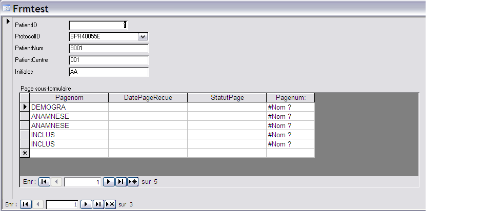

    Bon voila, j'ai essayé sur le champ pagenum mais ca ne marche pas.
    J'ai mis dans "source controle" de PAGENUM la requete suivante :
    SELECT PAGE.PAGENUM FROM PAGE, VISITE WHERE PAGE.VISITID = VISITE.VISITID AND VISITE.PROTOCOLID = forms!Frmtest!ProtocolID!value
    Et voila ce que j'obtiens :
    Si je me souviens bien un select renvoie plusieurs enregistrement donc il ne peut pas mettre ça dans une seule case...

    Han nan, c'est dans le source contrôle de ton sous formulaire qu'il faut mettre le requête complète...

    Je viens de reussir à creer la requete de mon sous formulaire et je vais l'adapter pour qu'elle colle avec mes champs du formulaire principal.
    Le seul souci c'est que je ne peux pas modifier les champs dans le sous formulaire....dansce sous formulaire il y aura des champs deja saisis et d'autres vides, qu'il faudra saisir ulterieurement...et pour le moment je ne peux rien modifier...
