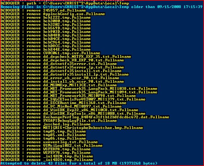

    Voila ce que j'obtiens :
    Et la variable temp existe, elle correspond au dossier C:\Temp je crois

    Citation Envoyé par Krout
    le script s'execute bien mais il ne supprime rien du tout.
    Donc sur ton poste cela renvoi bien qq chose.
    C'est peut être plus du coté des paramètres d'exécution qu'il faut regarder. Si aucun fichier ne répond aux critéres il ne se passera rien, normal.
    J'ai ajouté un switch $Whatif pour tester le déroulement mais sans effectuer l'opération :
    Remove-Item $_.fullname -force -whatif:$Whatif
