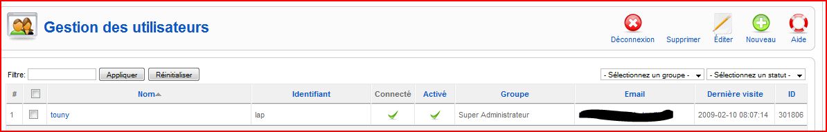

    Je voudrais arriver à ce résultat (je ne parle pas de la beauté du javascript) cf pièce jointe.
