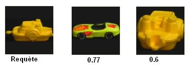

    bonjour à tous ( pseudocode, toto13, les autres).
    Après avoir fait la comparaison entre une image requête et toutes les images d'une base d'images, j'ai trouvé des résultats insatisfaisants.
    notre comparaison des images est basée sur la couleur ( quantification de l'espace HSV selon la methode de pseudocode) :
    La similarité est basée sur l'intersection d'histogrammes.
    Image requête :
    Voici les résultats :
    après avoir pris une nouvelle image requête qui ne contient pas beaucoup de pixels d'arrière-plan, j'ai trouvé des résultats beaucoup mieux.
    Image requête :
    Les résultats :
    Donc j'ai pensé que pour avoir de meilleurs résultats, il faut éliminer l'arrière-plan des images mais je ne sais pas comment?

    j'ai peur que les liens vers tes images soient erronés .
    Edites donc ton poste pour corriger afin que l'on puisse visualiser
    Pour ce qui est de supprimer le fond, je pense qu'il te faudrait tout d'abord segmenter tes objets. Ensuite, tu rempliras ton fond avec des valeurs aberrantes qui ne devront pas être prises en compte lors du remplissage de l'histogramme.
    A ce propos, tu obtiens là une information potentiellement intéressante : le nombre de pixel décrivant l'objet. Si tu as les mêmes paramètres d'acquisition (zoom) ou que pour chaque image tu connais les paramètres, tu pourras ajouter la taille de l'objet comme critère de description supplémentaire.

    Etant donné que tous les fonds sont noir, tu peux utiliser une "baguette magique" (aka. fuzzy selection) en partant des 4 coins de ton image.

    Désolé, mais je pense qu'on ne peut pas utiliser la méthode "baguette magique". Voir l'exemple ci-dessous.
    Normalement on aura le contraire, la méthode "baguette magique" ne nour rapportent aucune amélioration ?

    Citation Envoyé par mobi_bil Voir le message
    Oui, je ne l'ai pas dit, mais à la fin il faut inverser la sélection.
