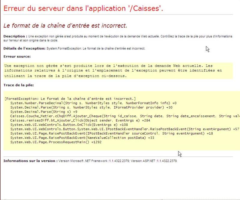

    Ce message d'erreur n'est pas le seul que j'ai : il y en a plusieurs différents (cf fichier joint).
    Il me semble que ça arrive quand on veut insérer ou récupérer des données dans le base... mais seulement de temps en temps. Si c'est un problème au niveau du code, ça devrait arriver à chaque fois que j'essaie d'ouvrir la page ?
    En plus il n'y a qu'un utilisateur à qui ça arrive, pour les autres ça va très bien.
    Bon je post le code dès que possible.

    Pour le deuxième message, ça sent l'utilisateur avec une locale définie différemment des autres (genre, il est en en-us, et les autres en fr-fr)
    "Works on my machine" inside

    A mon avis aussi, un pb de format de date. Peut-être un utilisateur qui sait pas saisir une date
    Sinon, la méthode DAC.cDAC.DT_To_Hash doit renvoyer une datatable non assignée (== null) dans le cas de certaines requêtes. Faudrait juste gérer le cas.

    Je pense en effet que pour la 2ème erreur que j'ai envoyé il y a un problème au niveau des utilisateurs.
