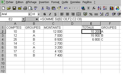

    Il me semble qu'il y a une première question à ce poser:
    -vous écrivez par exemple et vous donnez une liste de 5 comptes.
    On peut supposer que vous aurez à traiter plus de 5 comptes ?
    Pourquoi votre fichier ne comprend t-il pas le code de regroupement ("A" ou "B") ?

    bonjour,
    c'est vrai en réalité y'a beaucoup plus que 5 comptes qu'il faut faire correspondre à autre groupe de compte .

    Salut
    J'ajouterai une question de plus, ou voit on que tel ou tel compte appartient a tel ou tel groupe (A,B,...)
    Moi je conseillerai de faire une funtion perso et de l'utiliser directement dans les cellule de la 2eme feuilles, a cette function il faudra transmettre la plage de cellule, la colonne ou se trouve le nom du groupe et les groupe qui doit etre pris en compte, hummm a bien y reflechire je me demande si c'a n'existre pas deja, je n'ai pas excel sous la main, mais sum.si ou un truc du genre peut etre?

    Si vous ajoutez une colonne contenant le code de regroupement, vous n'êtes pas obligé d'utiliser une macro.
