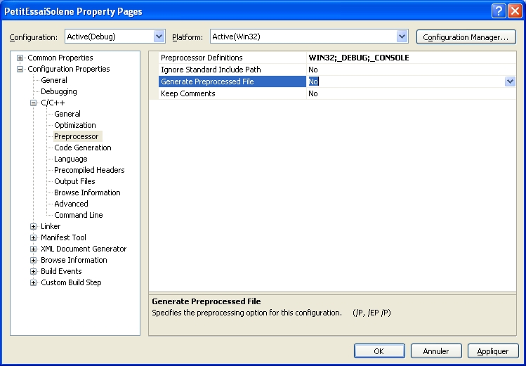

    Pour lire le code après la phase de pré-processing :
    -> Sur Visual : Propriétés du projet - C/C++ - Preprocessor - Generate PreProcessed File : NO->With Line Numbers (/P) ou Without Line Numbers (/EP /P)
    -> Pour gcc, c'est -E

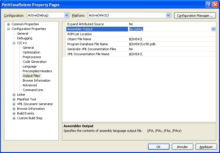

    [EDIT] : pour le code généré, je ne connais que deux types de sorties : le code assembleur et le code machine
    Pour Visual, c'est toujours : Propriétés du projet - C/C++ - Output Files - Assembler Output
    Pour gcc; il faut voir ici.

    Je fait ça:
    Ensuite, je fais Build et je me retrouve avec une erreur de l'éditeur
    de liens qui me dit que le fichier main.obj n'a pas pu être ouvert.
    Ce fichier n'est pas dans le dossier du projet et n'a donc pas été créé.

    Effectivement, en activant l'option, cela correspond à demander au compilateur de s'arrêter après la phase de pré-processing. Donc le reste de la compilation échoue. Tu retrouves des fichiers après pré-processing au niveau du .cpp mais avec l'extension '.i'. Tu ne peux pas à la fois générer la version après le pré-processing et générer l'exécutable de ton projet (du moins, je n'ai pas trouvé comment le faire).
