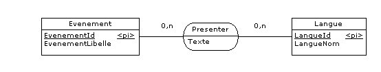

    Excusez-moi tout d'abord si je ne suis pas au bon endroit.
    Étant en phase d'apprentissage de pHp et MySQL en tant que hobby, je cherche à concevoir un site de jeu de rôle.
    La gestion des bases de données relationnelles m'a beaucoup intéressé. Je viens de lire la première partie du cours de Cyril Gruau sur la conception de bbd, concernant le Modèle de Données Conceptuel : une découverte complète pour moi (novice complet dans le domaine) qui m'a paru d'une grande puissance.
    Je me suis dit qu'il fallait s'en servir également pour gérer l'affichage des différentes descriptions d'objets ou de lieux apparaissant dans le jeu en fonction de la langue sélectionnée par le joueur.
    J'ai donc, armé de mon crayon à papier, tenté de concevoir le schéma conceptuel qui correspondait. C'est là que je me suis rendu compte que je n'arrivais pas du tout à dessiner mon schéma : je ne sais si mes différentes langues doivent être regroupées dans une table langues (id, nom de la langue) associée à une table contenant toutes les textes du jeu, ou bien chaque langue sur une table avec uniquement les textes de la langue concernée ; ni comment relier tout cela avec le reste des tables du jeu.
    Je me pose donc de nombreuses questions :
    - la gestion relationnelle des bdd est-elle le bon outil pour gérer l'affichage des langues ?
    - connaissant les bases des duos html/css et php/mysql ainsi que des concepts de gestion des bdd relationnelles, ai-je les moyens de coder un tel système ?
    étant autodidacte, je ne possède pas les bases "académiques" de la programmation, donc je crains de m'y prendre par le mauvais bout dès le début...
    Des éclaircissements seraient donc les bienvenus !
    merci

    Citation Envoyé par cipic Voir le message
    Si vous choisissez de prévoir une table par langue, à chaque fois que vous aurez à ajouter une langue, il faudra modifier la structure du modèle, ce qui n’est pas recommandé. En plus, comme vous raisonnez en termes de tables, il y a du SQL pour accéder à celles-ci, et il faut donc les nommer :
    Select ....
    From table_en_français
    Where ...
    ou
    Select ...
    From table_en_espagnol
    Where ...
    ou
    Chaque requête devra exister en autant de versions qu’il y a de langues, à moins de se lancer dans du SQL dynamique. Bref, ça n’est pas un bon plan.
    Supposons maintenant qu’à un événement donné corresponde un texte donné. Si ce texte doit être présenté selon la langue, une amorce de MCD associant Événement et Langue pourrait être :
    Au format tabulaire, Presenter a l'allure suivante :
    EvenementId   LangueId   Texte
        e1          l1       Bonjour
        e1          l2       Buenos dias
        e1          l3       Guten tag
        e2          l1       Bonne nuit
        e2          l2       Buenas noches
        e2          l3       Gute nacht

    A cipic,
    Pour répondre à votre question :
    « La gestion des langues doit-elle être prise en compte au niveau conceptuel ? »
    Dans mon premier message, je vous ai suggéré une partie de MCD (Modèle Conceptuel de Données), montrant qu’il était très simple de modéliser l’expression d’un texte donné dans une langue donnée en relation avec un événement donné.
    A propos des réponses que j’ai faites à pascalbuguet, ne cherchez pas à suivre. Il s’agissait de montrer que l’exemple au format tabulaire que je vous ai proposé est dépourvu de redondance, et de lui signifier que ses considérations sur ce qu’on appelle la 2NF étaient hors de propos et que ses affirmations sur la performance de que l’on appelle la jointure n’ont aucun fondement.
    Bon courage à vous

    Presenter (EvenementId, LangueId, Texte, LangueNom, EvenementLibelle)
    En conséquence de quoi, l’absence de jointure est au bénéfice d’une requête mono-table :
    Select  Texte, LangueNom, EvenementLibelle
    From    Presenter
    WHERE   LangueId = ...  AND  EvenementId = ...
    Comme la table Langue sera d’une taille ridicule, elle résidera en mémoire et le gain résultant du viol de la 2NF sera égal à zéro. Autant ne pas dupliquer l’attribut LangueNom et effectuer la jointure. Reste le cas de la table Evenement : la jointure représente un surcoût de l’ordre de 3 à 4 I/O (entrées/sorties) à quelques millisecondes chacune, c'est-à-dire peu de chose.

    SELECT  x.Texte, y.LangueNom, z.EvenementLibelle
    FROM    Presenter AS x NATURAL JOIN Langue AS y NATURAL JOIN Evenement AS z
    WHERE   y.LangueId = ...  AND  z.EvenementId = ...
    SELECT  Texte, LangueNom, EvenementLibelle
    FROM    Presenter
    J’ai déjà expliqué que le surcoût de la jointure avec la table Langue est nul, puisque vu la taille de celle-ci elle reste en mémoire. Pour s’en assurer, il suffit de consulter les comptes-rendus de production en fin de journée.
    Ensuite, je n’ai pas écrit « qq chose du style « une jointure s'effectue en quelques millisecondes » » mais « la jointure représente un surcoût de l’ordre de 3 à 4 I/O (entrées/sorties) à quelques millisecondes chacune ». Merci d’éviter les à-peu-près dans vos citations.
    Supposons que la table Evenement comporte un million de lignes et la table Langue quinze lignes. Si chaque événement fait l’objet d’un texte dans chaque langue, la table Presenter comportera quinze millions de lignes.
    La table Presenter fait l’objet d’un index « primaire » de quinze millions de couples (EvenementId, LangueId). Selon les algorithmes de DB2, la hauteur de l’index est égale à 4 (quatre niveaux d’index). Comme (avec DB2) la racine de l’index réside en mémoire, le nombre d’I/O index pour accéder à la page physique contenant l’unique ligne cible est égal à 3. La lecture de cette ligne nécessite à son tour un I/O. Le nombre d’I/O total pour traiter la deuxième requête est donc égal à 4. A 10 millisecondes l’I/O, cela représente 40 millisecondes (Il est évident qu’on suppose que la page cible n’est pas déjà présente en mémoire).
    Prenons maintenant le cas de la 1re requête. Au coût précédent, il faut ajouter le coût pour récupérer le nom de la langue ainsi que le libellé de l’événement. Comme je l’ai déjà écrit, l’accès à la table Langue compte pour zéro (au moins avec DB2). Quant à l’accès à la table Evenement, toujours selon les algorithmes de DB2, la hauteur de l’index est égale à 3. Comme je l’ai dit précédemment, la racine de l’index réside en mémoire, donc le nombre d’I/O index pour accéder à la page physique contenant l’unique ligne cible est égal à 2. La lecture de la ligne contenant le libellé de l’événement nécessite un I/O. Le nombre d’I/O total pour récupérer le libellé est égal à 3. A 10 millisecondes l’I/O, cela représente 30 millisecondes (Il est évident qu’on suppose que la page cible n’est pas déjà présente en mémoire). Si dans une journée il y a 10000 exécutions de la requête, le surcoût I/O serait de 5 minutes, mais en réalité, DB2 trouvera le plus souvent en mémoire le résultat qu’il cherche. Là encore, il faudra éplucher les comptes-rendus de production pour connaître les chiffres exacts.
    En tout état de cause, il n’y a pas à balancer entre respecter la 2NF et risquer tous les dangers (dont j’ai fait mention de certains) à ne pas le faire.
