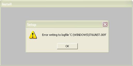

    J'ai crée mon Setup grace à "Innosetup" qui offre plus de fonctionnalités par rapport a l'assistant de vb 6 . Mais le probleme c'est que j'ai cree Setup avec cet assitant (pour essayer ) et ça ne démarre pas sur ma machine et il me donne ce type d'erreur
