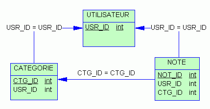

    Voici mon MCD (fait avec les moyens du bord) :
    Il y a un cycle graphique oui, mais pas de circuit de part l'orientation des relations.
    J'utilise d'ailleurs une bdd Mysql implémentant ce schéma et il n'y a absolument aucun problème.
    Maintenant que je veux passer sur MS SQL Server c'est le bordel
    Ils sont bien gentils chez MS, mais quand on pose une sécurité on s'assure qu'elle soit assez ciblée ou on permet de la désactiver (chose que je n'ai pas trouvé ...).

    Effectivement ce modèle n'a pas de cycle et pas de problème non plus de création de base. Je pense que vous avez du faire une erreur dans votre code SQL !
    Voici les MCD, MPD et script SQL de création de la base tel que décrit et qui passent sans aucun problème !
    MCD :
    http://www.developpez.net/forums/att...1&d=1249248212
    MPD :
    http://www.developpez.net/forums/att...1&d=1249248221

    Le problème vient du fait que le SGBD considère qu’un stimulus partant de la table Utilisateur se propage par deux chemins différents (conterminous paths comme dirait Chris Date) jusqu’à la table Note, et même au plan théorique ça soulève des problèmes.
    @ SQLpro
    Vous avez utilisé NO ACTION pour chaque contrainte référentielle, donc le stimulus émis par la table Utilisateur parvient à la table Note seulement par un chemin (rien n’arrive du côté Catégorie), il n’y a donc pas de problème dans ce genre de configuration.
    @ TheGzD
    Il faudrait :
    1) Remplacer l’option CASCADE entre Catégorie et Utilisateur par un NO ACTION, simplement pour faire plaisir au SGBD ;
    2) Passer aux choses sérieuses en prévoyant un trigger de type INSTEAD OF DELETE, attaché à la table Utilisateur, où l’on commence par supprimer les catégories dépendant de l’utilisateur à supprimer, avant de supprimer celui-ci.
    merci d'avoir mis des termes exacts sur ce que j'avais essayé d'expliquer dans mon post initial C'est pourquoi en cas de NO ACTION, sur au moins 1 des 3 contraintes, il n'y a pas de soucis.
    c'est ce à quoi j'étais arrivé, même si ça ne me convient qu'à moitier Un système de gestion des priorités des stimuli m'aurait déjà plus plu, mais si le SGBD ne le gère pas on ne va pas réinventer la roue non plus
    Je vais mettre ceci en place
    Je vous tiens au courant en cas de soucis, merci encore.
