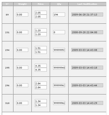

    J'ai une page qui me permet de faire une mise à jour (prix, poids, quantité) de plusieurs produits en même temps.
    Voici à quoi cela ressemble grossièrement :
    Comme vous pouvez le voir, j'ai rajouté un 2eme champs dans la colonne prix. Le premier champ correspond au prix HT et le deuxième au prix TTC.
    J'ai voulu faire en sorte que lorsque que l'on modifie le champ HT, le champ TTC se mette à jour en faisant : (HT*1.196)
