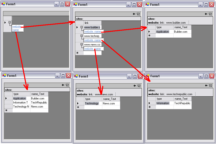

    En fait le code que tu a fait charge tout ton fichier XML dans le DataSet, chaque nœud créer un DataTable dans le DataSet a savoir
    <ASREQUEST_INFO></ASREQUEST_INFO> , <CONSUMER_INFO>
    </CONSUMER_INFO>...
    Hors le DGV n'affiche pas le contenu du DataSet mais le contenu d'un DataTable .

      Dim dt As New DataSet
            dt.ReadXml("c:\XMLFile1.xml")
            DataGrid1.DataSource = dt
    tu peux voir dans la datagrid view (voir le fichier joint) que le fichier XML n'est pas chargé correctement, ils créent plusieurs tables et fait des lien entre elles mais malheureusement toutes les données ne figure pas dans la table car il a du mal a charger ton dataset qui n'est pas formater pour ca :
