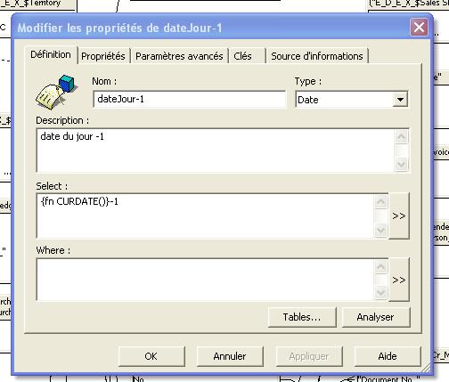

    En fait c'est SQL server et j'ai suivi vos conseils en modifiant le code de mon objet au niveau du designer ( , mais au niveau de desktop, j'ai une erreur d'incompatibilité de type voir PJ ( à préciser que j'ai mis date pour mon objet au niveau du designer {fn CURDATE()} au lieu de sysdate)
    Merci pour votre patience

    Mon objet est bel et bien de type date dans designer; voir PJ:
    Malgré ça il me renvoi une erreur d'incompatibilité ( l'objet date de la table est aussi de type date).
    Merci pour votre aide.
