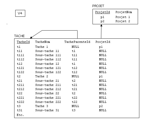

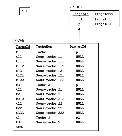

    Ne génère pas une table AFFECTATION mais seulement une clé étrangère faisant référence à l'identifiant du projet dans la table TACHE.
    Ciel ! N’en faites rien !
    En effet, soit vous injectez des redondances à contrôler (chaque sous-tâche devra impérativement faire référence elle aussi au projet référencé par sa maman). Ceci correspond à la représentation Merise classique que j’ai proposée en second, que je n’aime pas, et pour laquelle la cardinalité 1,1 portée par la patte connectant TACHE et AFFECTER devrait être remplacée par 0,1 (ce qui serait plus conforme, mais alors vous passez de Charybde à Scylla, car vous demandez alors au bonhomme NULL de se manifester).
    Si le 1er MCD que j’ai proposé paraît hermétique (tandis que le 2e donne lieu à un MLD infecté par le bonhomme NULL en relation avec la réflexive), voici une représentation alternative, avec mise en œuvre des entités-types AFFECTATION et HIERARCHIE, quitte à bricoler le MLD résultant pour en éliminer les cycles et retrouver ainsi le MLD initial :
    AiDuK, si vous avez besoin de compléments d’explications, n’hésitez pas à poser vos questions.

    En ce qui concerne la table 'affectation', je ne comprends pas bien son utilité puisque normalement, le clé primaire de la table projet devrait migrer en clé primaire - étrangère de la table tache (projet 0,N --comporter-- (1,1) tache).
    Comme je l’ai expliqué dans mon précédent message, modéliser :
    Projet 0,N --comporter-- (1,1) Tache
    signifie que non seulement les tâches, mais les sous-tâches feront explicitement elles aussi référence aux projets (rappel : les tâches t1 et t2 font référence au projet p1, tandis que la tâche t3 fait référence au projet p2), engendrant une redondance néfaste :
    Et si l’on ne surveille pas la cohérence de ce système, rien n’interdit que, par exemple, la sous-tâche t112 fasse référence au projet p2, ce qui serait une erreur.
    Ça c’est pour Charybde. Pour en venir à Scylla, on pourrait modéliser ceci :
    Projet 0,N --comporter-- (0,1) Tache
    la cardinalité minimale 0 permettant alors au bonhomme NULL de se manifester au niveau logique :
    D’où la justification de l’entité-type AFFECTATION, car le bonhomme NULL est interdit de séjour dans la théorie relationnelle (d’aucuns vous diront qu’en SQL il est admis, et tant pis si l’algèbre relationnelle est mise en échec...)
