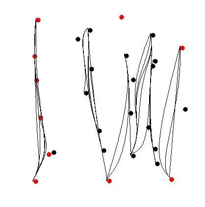

    désolé j'ai pas bien expliqué le problème !!
    bon alors voilà cette image montre des courbes qui passent par des points
    et il y a des chevauchements càd un point peut appartenir à plusieurs courbes
    donc je dois choisir les points de chaque courbe comme il est montré dans cette image
    enfaite j'ai trouvé une solution (mais elle me pareil un peu lourde) qui consiste à :
    chaque fois pour les courbes de la premiere image
    je cherche la courbe qui passe par le maximum de point et je la garder
    donc j'affecte ces points à cette courbe
    et donc j'élimine les points affectés pour les autres courbes et je refait la même chose

    Citation Envoyé par azertyuio Voir le message
    Ca m'a l'air d'être la méthode RANSAC
