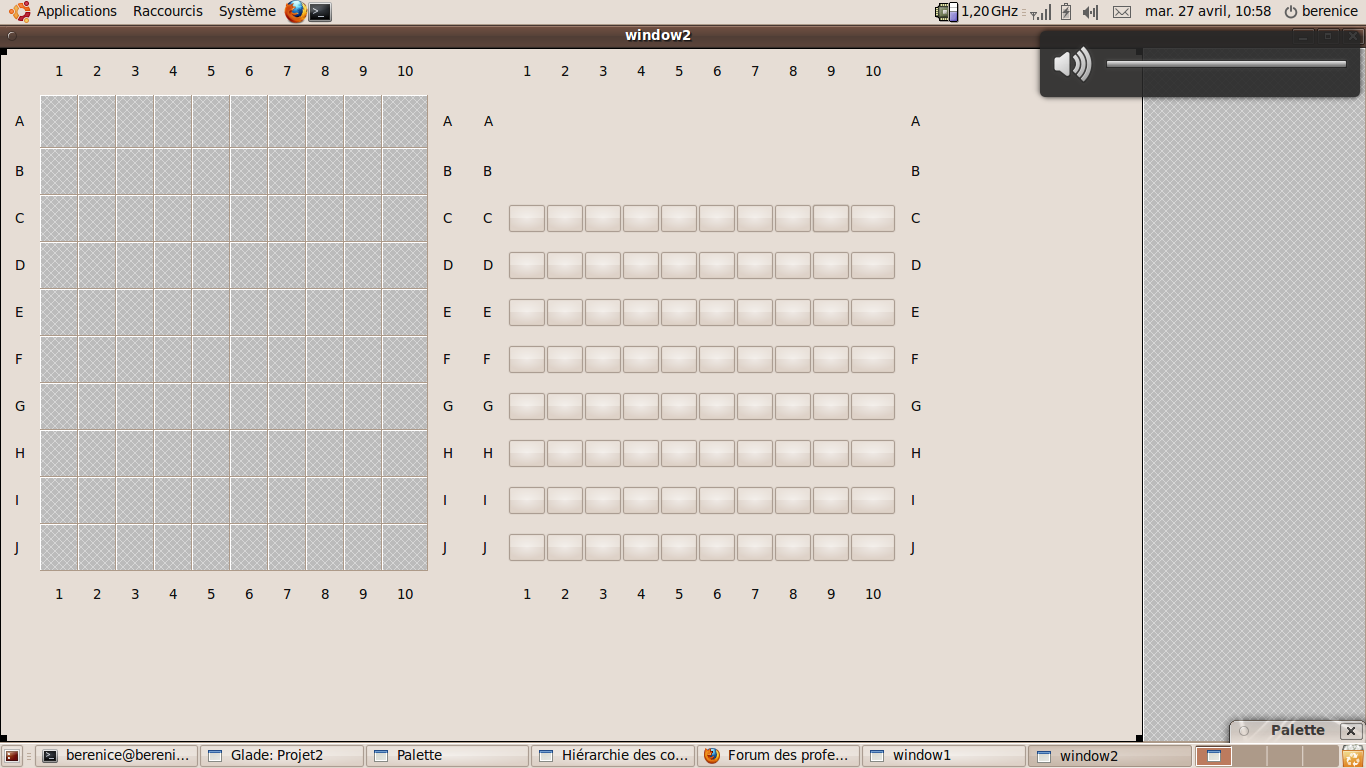

    Dans ce cas, il faut que tu sois bien sûre de l'interface lorsque tu la dessine avec Glade : une fois le code C généré, c'est tartignolle pour revenir en arrière.
    Typiquement, moi je verrai ça comme une fenêtre principale contenant 2 grilles (GtkTable) de 10x10 GtkButtons (un peu du style "démineur"), plus une autre fenêtre modale qui demande les identifiants réseau.
    N'hésite pas à poster ton fichier glade sur le forum si tu veux qu'on donne notre avis dessus avant que tu avances plus loin.

    j'ai deja fait la fenetre comme tu me dis ( je sais que c'est galere quand tu oublie quelque chose j'ai refais ma fenetre 3 fois avant d'etre contente du résultat!! ) par contre je ne sais pas comment vous envoyer le fichier glade alors je vais vous faire une capture d'écran.
    Bon ce n'est qu'un début étant donné qu'ensuite mon glade a bloqué. vous avez le carré de gauche ou il faudra installer les bateaux, et celui de droite ou l'on appuyera sur les boutons pour toucher ( ou couler ^^ ) et tout a droite le grand rectangle pour mettre les nom des joueurs, les bateaux qu'ils leurs restent et peut etre les point des parties ( précédentes ) gagnées.
    Dites moi ce que vous en pensez? si vous avez des idées je vous écoute.
    Merci beaucoup de votre aide.

    N'oublie pas non plus l'interface pour placer les bateaux, au démarrage de l'application, sachant qu'il faut pouvoir l'orienter comme on veut.

    oui c'est bien cela qui me pose probleme, je ne sais pas comment gerer ce probleme!!! si vous avez une idée je veux bien

    Messages : 17
    Points : 21
    pour l'orientation je suppose que c'est du vertical/horizontal. Il suffirait par exemple d'appuyer sur une touche pour switcher (je pense que ça doit pouvoir se faire d'intercepter un évènement comme celui la au niveau de la fenêtre).
    est ce que l'on pourrait placer les bateaux dans une autre fenêtre? ça pourrait s'imaginer (style une fenêtre qui s'ouvre et qui se ferme une fois que tous les bateaux sont placés et que l'on confirme nos emplacements).
    pour récupérer les paramètres on peut passer une structure (un tableau de bateaux) quoi contiendrait les coordonnées un peu de ce type la.
    typedef struct Bateau{
    int type; //1:destroyer 2:Porte Avion 3:Sous Marin
    int x;//coordonnées de la première case
    int y;
    char orientation; //v pour vertical h pour horizontal
    }Bateau
    note: pour l'image ce que tu peux faire c'est l'intégrer à partir du code en C au lieu de glade.
    gtk_image_set_from_file(GTK_IMAGE(Image),"Image.png");
    avec Image composant de type GtkWidget* (ou sinon je pense qu'il peut être du type GtkImage dans ce cas la pas besoin d'utiliser la macro de conversion.
    Attention. si ton image ne se trouve pas dans le répertoire du projet il faudra passer l'adresse complète.
    Edit Mylee: j'ai corrigé mes fautes ^^
