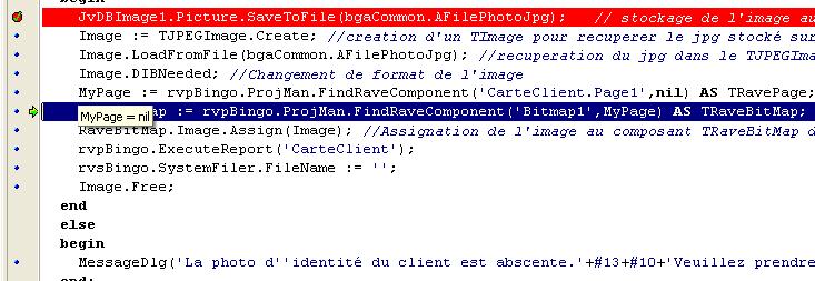

    Lors du passage du code en mode debug on voit (miniature jointe )
    que MyPage récupère Nil. C'est qu'il ne trouve pas la page du rapport)
    Pourtant dans mon rapport on voit bien la page et le composant voir miniature jointe
    J'ai volontairement laisser vide les champs DataField et DataViews du Composant Rave Bitmap
    L'assignation est donc impossible et on n'affiche pas l'image !

    Question Bête : le RaveReport est-il ouvert ?

    Merci à SergioMaster : effectivement la ligne "RvProject1.Open" permet de trouver le composant et permettre le passage de l'image.
