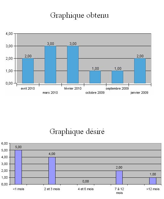

    J'ai un data set qui me renvoi deux attributs : un nombre, et une date
    J'ai créé un bar chart qui à pour abscisse la date et en ordonnée le nombre.
    Jusque là tout va bien mais ce que je voudrais faire c'est à la place des dates avoir des périodes et de plus les périodes seraient de taille variable..
    Par exemple au lieu de me dire "Janvier" "Février" ... il me mettrait "1mois" "entre 2 et 4 mois" "plus de 5mois"
    un truc qui ressemblerai à ça :
    3 |------------------|----------------------
    2 |-----|------------|----------------------
    1 |-----|------------|-------------|--------
           1mois     2 a 4mois     >5mois
    est-ce possible ? Et si oui comment ?

    grosso modo, j'ai une table qui contient un identifiant et une date. lorsqu'on rajoute un identifiant (unique) on rajoute a coté une date(pas forcément unique).
    j'ai besoin d'afficher dans mon graphique le nombre d'identifiants qui ont été ajoutés il y a moins d'un mois puis le nombre d'identifiants qui ont été ajoutés il y a entre 2 et 3 mois puis ceux qui ont été ajoutés entre 4 et 6 mois puis ceux entre 7 et 12mois et ceux qui ont été ajoutés il y a plus de 12mois.
    Je n'ai donc pas d'algorithme générant les périodes, c'est là mon problème, ce sont des intervalles de temps pris de façon subjective.
    Et mon but est de regrouper mes dates en fonction de ces intervalles que j'aurais défini moi même.
    Je ne sais pas si j'ai été plus clair
    Edit : je rajoute en pièce jointe les deux graphiques (celui que j'ai obtenu et celui que j'aimerai avoir)
