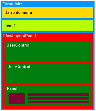

    Pour essayer de préciser, en reprenant ton exemple on peut imaginer une organisation de l'écran en mode design comme ceci (merci à mes talents sous Paint).
    Le FlowLayoutPanel sert de container pour les différents éléments à afficher en fonction des options de saisie. Il faut donc ajouter dedans les différents éléments possibles (UserControl ou bien un Panel qui possédera lui même des contrôles).
    Ensuite à l'exécution tu as juste à masquer les éléments que l'utilisateur peut voir en fonction des options de saisie (en jouant sur la propriété Visible des UserControl ou Panel à afficher/masquer).
    Le FlowLayoutPanel réorganisera tout seul les éléments restants pour qu'ils les uns au dessus des autres sans qu'il y ai de trous.
    L'idéal c'est de mettre le FlowLayoutPanel en AutoSize et pareil pour la Form, afin qu'elle se redimensionne toute seule en fonction du contenu.
    Il faudra également mettre AutoSizeMode à GrowAndShrink, pour que tout se comporte bien
    En espérant que ça t'oriente un peu plus ^^

    Merci infiniment StormimOn pour L'effort et le temsp que vous m'avez consacré.
    Oui avec votrebexplication, C'est beaucoup plus claire, même si je n'ai pas retrouvé le USERCONTROLE, mais bon .. j'ai travaillé avec FlowLayoutPanel comme container de mes Panel, dans les quelles j'ai mis mes boutons.
    J'ai utilisé la fonction visible, et effectivement en la mettant à false, le Panel avec son contenu disparait, et le FlowLayoutPanel redimensionne ma fenêtre sans trou.
    Mais, je ne vois pas comment je peux modifier la valeur de l'option visible en cochant ou décochant une case (CheckBox)
    Pouvez vous m'aider la dessus !?
    J'ai aimé les couleurs, on voit bien que tu maitrise Paint =P
