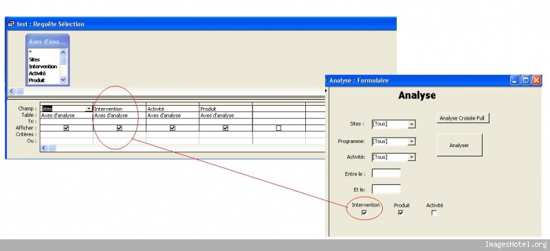

    Donc ma requête sélection est basée sur une table temporaire. Je demande à cette requête d'afficher toute la table, et donc tous les champs (Date, sites, produits....) Ce que je souhaiterais c'est posséder dans un formulaire des cases à cocher; et en fonction des cases cochées, la requête sélection ne m'afficherais que les champs date et sites, ou site et produits ou encore site etc...
    Pour l'instant le seul moyen que je connaisse est d'ouvrir ma requête en mode création et de coche la case "masquer" des champs.

    J'ai essayé de mettre une condition sur le SELECT dans la requête, mais rien à faire ca me met une erreur.
    J'ai joint la photo ci dessus pour montrer concraitement ce que je souhaitais faire. Lorsque la case "produit" est cochée, le champ "produit" apparaît.
