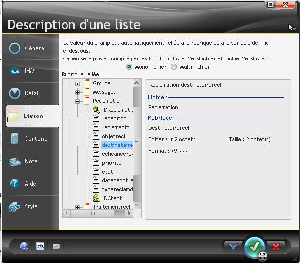

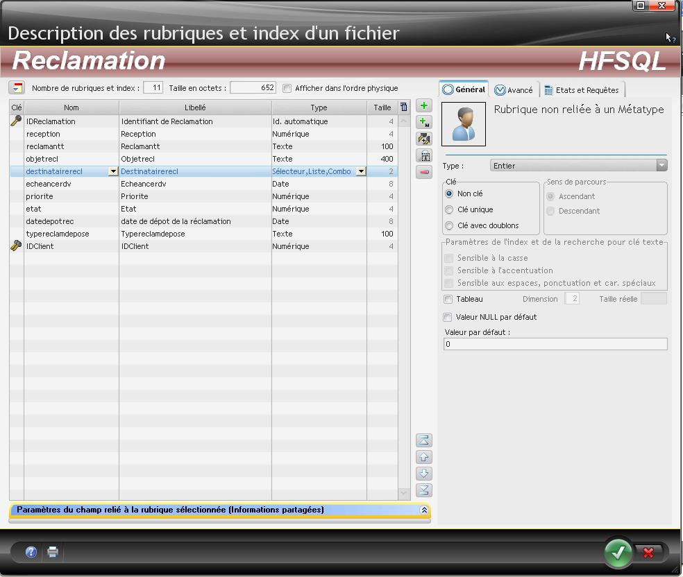

    J'ai une fenêtre contenant des champs lié à un fichier de donné, parmi les champs existe une liste, cette listeB est rempli à partir d'une autre listeA suite à un clic sur un bouton, la liste A est alimenté à partir d'une requête sur un autre fichier de donnée, lorsque j'enregistre les données insérer dans ces champs lié, tout s'insère sauf ceux de la listeB, j'ai juste la valeur -1, quelque soit ce que contient ma liste, voici les codes:
    Ceci est peut être du au fait que le champ liste dans mon fichier de donnée est de type entier, alors que le contenu de ma listeB qui se trouve sur la fenêtre d'enregistrement des données est de type chaîne j'y comprend rien, aidez moi svp

    Je m'explique, l'interface c'est pour gérer les réclamation, alors, j'ai une liste_utilisateur contenant tout les utilisateurs, donc cette première liste est alimenté à partir d'une requête sur le fichier de donnée utilisateur.
    Ensuite, j'ai un autre champs liste_destinatairereclamation, qui est un champs lié au fichier de donné: Reclamation, pour y mettre le ou les noms des utilisateurs concerné par cette réclamation. sur l'interface, les bouton >> : qui sert à ajouter un par un les nom d'utilisateur de la liste des utilisateurs vers la liste des destinataire reclamation s'ajoute, de même pour le bouton <<, supprimer un utilisateur ... mais lorsque j'essay d'enregistrer toute la réclamation saisie de cette interface à travers un autre bouton enregistrer, tout s'enregistre dans le fichier de l'analyse ou donnée ..Réclamation, sauf la liste des utilisateurs concernée par cette réclamation qui correspond au champs: destinataire-rec du fichier de l'analyse ou de donnée RECLAMATION, ce champs là, prend toujours la valeurs -1.
    J'espère que c'est claire maintenant. je m'excuse parce que je n'étais pas assez clair

    En fait si j'ai bien compris tu as un fichier RECLAMATION et tu veux enregistrer quelque chose dans la rubrique destinataire-rec (rubrique c'est le nom des colonnes des fichiers. c'est propre à windev pour éviter de confondre avec les champs dans l'interface).
    J'ai pas très bien compris quel type de donnée tu enregistre dans cette rubrique et comment. Ton fichier RECLAMATION il a qu'une seule rubrique ? Ce fichier c'est juste une copie de la liste LISTE_Destinatairerecl ?
    T'as pensé à faire un EcranversFichier puisque ta liste LISTE_Destinatairerecl est liée à ton fichier RECLAMATION ?
    Edit : ok je comprends mieux avec les screen, par contre faut que je réfléchisse encore

    Ok j'ai enfin compris ce que tu veux mais c'est je pense pas possible :
    D'après l'aide en ligne ICI : "Lorsqu'une rubrique est associée à une liste, le contenu de la liste est le même pour tous les enregistrements du fichier."
    En gros tu peux pas avoir des listes de données différentes dans ta rubrique.
    Ça pourrait être pratique mais un brin bordélique pour la lisibilité.
    Va falloir que tu créés un fichier qui lie le fichier utilisateurs au fichier réclamations : tu créées un fichier qui pour chaque enregistrement stocke l'ID de la réclamation et l'ID de l'utilisateur. Tu auras une ou plusieurs lignes avec le même ID réclamation et à chaque fois tu auras un ID utilisateur correspondant à ceux qui sont dans LISTE_Destinatairerecl.

    C'est ça, j'ai fait un fichier RECLAMATION et je veux y enregistrer plusieurs choses parmis les quelles, une rubrique: DESTINATAIRE_RECL.
    En ce qui concerne le type de donnée, j'ai un peut de confusion, , mais j'essaye de m'expliquer: le type des données insérer, est numériques: c'est à dire le numéro identifiant de l'utilisateur séléctionné dans la première liste des utilisateurs, mais la rubrique DESTINATAIRE_RECL où je veux insérer et ça ne fonctionne pas, c'est toujours à -1, est de type: liste.
    Bien évidement mon fichier RECLAMATION contient plusieurs rubriques, et ce n'est pas juste une copie de la liste DESTINATAIRE_RECL.
    Bien sure que j'ai pensé à faire: EcranVersFichier , comme indiqué dans les imprimes écran.
