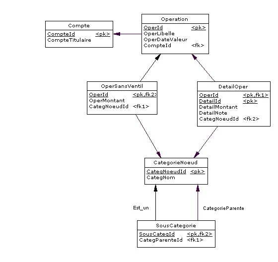

    Comment créer sous Mysql les 3 tables issues du MCD et MLD ci-dessous ?
    Je bloque sur la création des tables operation, mais surtout OperationSansVentil et DetailOper. Je bloque sur la création des clés primaires.
    question qui fait suite à un sujet plus large : sujet sur la Spécialisation, réflexivité et vues
    Par avance merci,
    Bien à vous Tavar

    Voici ce que je souhaite mettre en place :
    Voici ci-après ce que j'ai fait pour le moment.
    Précisions sur le renommage des tables :
    Compte-> compte_bancaire
    Operation-> t_operation
    OperSansVentil->operation_sans_ventillation
    DetailOper->t_detail_operation
    CategorieNoeud->categorie
    SousCategorie->sous_categorie
    J'ai pour habitude (bonne ou mauvaise ) de nommer id_XYZ la clé primaire de la table XYZ. Lorsque cette clé est utilisé dans une autre table (clé étrangère) je nomme le champ XYZ_id.

    Je bloque parce que le mld ne m'est pas familié et je n'ai pas (encore!) l'habitude de définir les clés étrangères sous Mysql.
    Donc si vous pouviez m'aider, ce serait très sympa.

    Après un examen rapide, il me semble que tes tables sont correctement déclarées. Il manque les clés étrangères et tu as très bien su en déclarer une donc il suffit de faire pareil.
    Tu n'es pas loin de la solution.

    Je fais un blocage sur ce schéma !
    Je n'arrive pas à créer correctement la table "Operation_sans_ventilation".
    Si je comprends bien, cette table a une clé primaire "OperId" (que j'appelle id_operation) qui est en même temps une clé étrangère qui fait référence à la clé primaire de la table "operation" (t_operation sur ma base).
    Pour ce faire, j'ai créé tous les tables en innoDB. Afin de pouvoir créer des relations, je fais attention à créer les champs clé primaire et clé étrangère de la même manière. En suite, j'indexe les champs servant de clé primaire. Ok.
    Malheureusement, j'ai du louper une étape concernant la Table Operation_sans_ventillation. Si a priori le système a accepter la clé primaire sur id_operation et le fait que cette clé est aussi une clé étrangère, je n'arrive pas à définir categorie_id comme étant une clé étrangère (relative à id_categorie - clé primaire de la table categorie (categorieNoeud sur le schema). J'utilise phpmyadmin (relation).
    Le système me dit :Aucune clef n'est définie ! (categorie_id)
    voilà où j'en suis :

    Finalement, petit à petit, j'avance.
    Seul point où je bloque : la création de la table sous_categorie
    je ne vois pas comment définir le champ SousCategId <pk, fk2>.
    Voici où j'en suis
